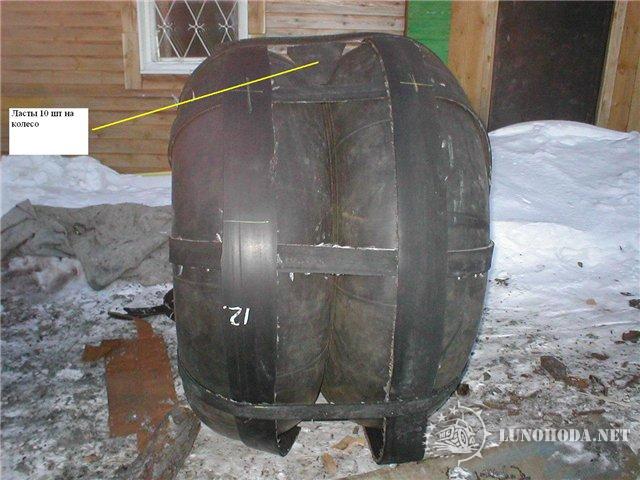

всем привет!
Про редуктор Рыси каюсь, спутал, но когда узнал, что Таежный стоит 40 т.р., жадность замучила, буду обходиться Бурановской цепочкой.
От ультрафиолета есть только гараж, от повреждений вулканизатор и запаска, да и 80% моих дорог такие (щас фото выложу), на нем видно, что повредить камеры на таких дорогах надо постараться...
