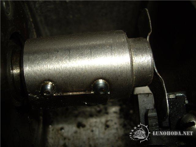

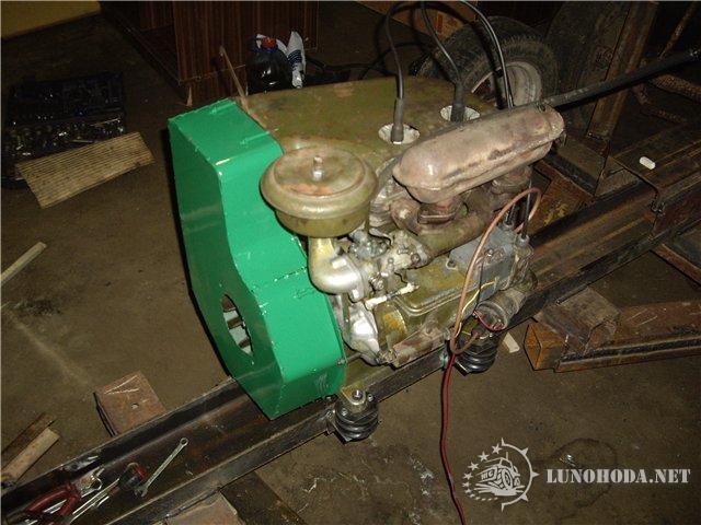

практически заново изобретено зажигание.
первый вариант (не знаю как назвать-назову бегунок) второй пришлось сделать с двумя лепестками, т.к. поршни ходят не как на УД-25, а смещены на 180гр.
ещё притёр клапана на движке, а то заводился на одном цилиндре и хлопал в глушитель.завтра мож заведу.

такая система не работоспособна! паразитная искра в конце такта впуска поджигает смесь ещё не сжатую-двигатель иногда заводится и чихая в карбюратор глохнет. буду реализовывать другую систему из того что есть. потом по мере поступления трамблёра от оки или девятки сделаю почти как здесь, но с распределителем. блин! неделю потерял с мотором пока не допёрло.
Запущу движок-буду переходить к гидравлике.
