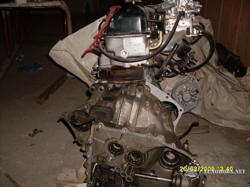

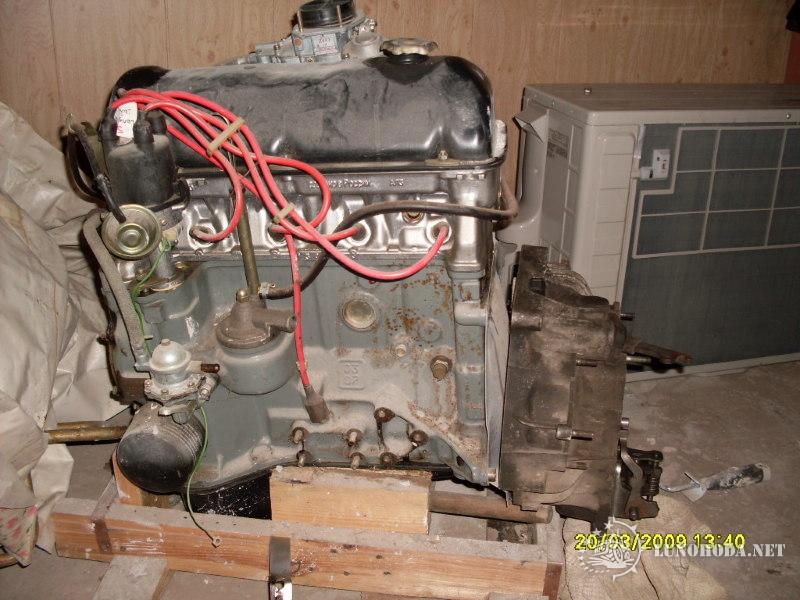

Моторы классики и кпп переднеприводные СТЫКУЮТСЯ !!!
По началу, планировалась возможность установки на переднеприводное семейство моторов 2106 со штатной переднеприводной коробкой.
Сейчас Гарагашьян стыкует двиг классики с 2108 коробкой.
Надо подождать как он сделает, а делает он быстро и попросить его отписать нам.
- Сообщения: 5229
- Откуда: Рязань
08 КПП имеет 5 крепёжных отверстий, если смотреть на кпп со стороны двигателя, то справа 2 отверстия для крепления, внутреннее под 083, а наружнее под 01-06 двиг, у инжекторных к нему ещё крепление модуля зажигания приварачивают!сом писал(а):Сегодня был в запчастях.Стояли рядом двиг 08 и 03 .Даже при беглом осмотре видно ,что расстояние между верхним крепежом под кпп разные.Отсюда вопрос:Есть ли реальный опыт установки? Если да,то расскажите поподробнее или кинте ссылкой
если надо, завтра сфотую и выложу

Через плиту это по типу как у Запорожца -висячий двигатель. Не нужна здесь плита. На 08 КПП две опоры крепления, и на ДВС две опоры - лучше ни придумать. Только вал привода сместится вправо. Можно движок передвинуть левее ,либо повернуть по часовой стрелке весь агрегат немного чтоб на раздатку без большого угла выйти.
