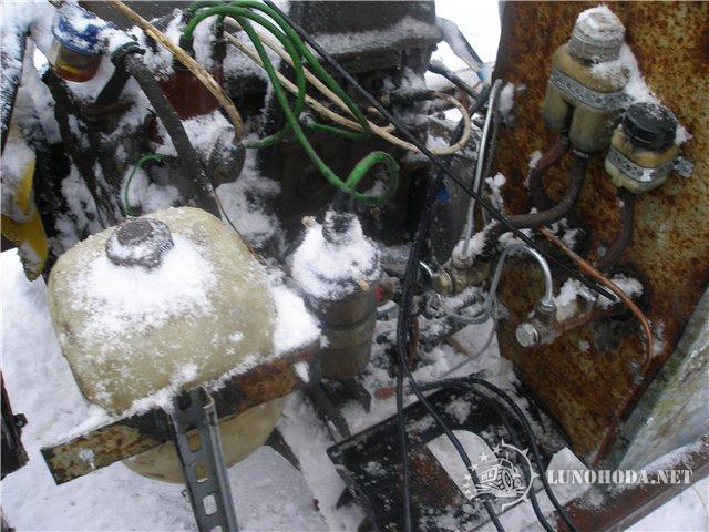

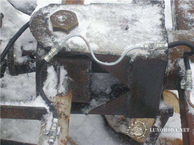

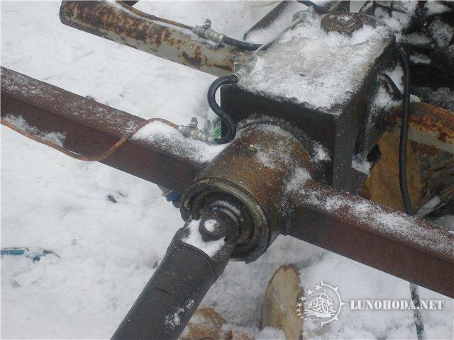

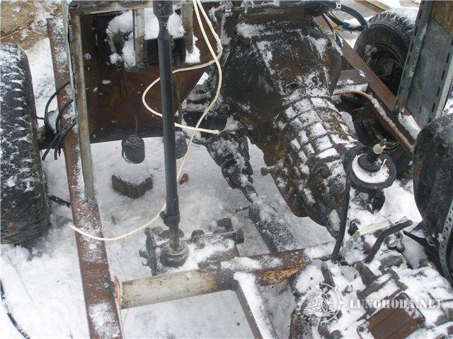

Всем привет! Я тоже решил вступить в ваши ряды и приступил к постройке.
Сразу оговорюсь,вопрос стоял не в том,какие огрегаты лучше взять,а что можно сделать из сгнившей ВАЗ2101+сжатый бюджет.
И вот в итоге:
длинна-485 см
база-240 см
раздатка и пер.кардан-нива
все остальное 2101
узел перелома-самодел
Колеса планирую 1300
Хотелось бы услышать отзывы а так же советы по постройке дисков "на коленке"
И вот в итоге:
длинна-485 см
база-240 см
все остальное 2101

Есть претензии по раме, поперечину возле поворотного кулака сломает в первой же поездке, проверенно горьким опытом (не моим правда) у товарища вездеход переломался пополам. Чтоб не утяжелять конструкцию, полурамы лучше сделать трапецией. Так как поперечная балка работает на скручивание, то чем она будет короче и жестче тем лучше.
А иначе нам удачи не видать.

сом По передаточным числам ты построил обычную НИВУ. Но колёса больше чем от БЫЧКА R16 ставить нельзя .О каких 1300х500 ты говориш? Замени КПП на КПП О8 тогда по надёжности и по проходимости на колёсах "ШАИНА" получится один из лучших каракатов. Можно и побольше колёса 1300х500 но если мосты рвать не будеш.
- Сообщения: 54
- Зарегистрирован: 09 мар 2009, 17:54
- Откуда: Москва
а встанет ли 08КПП на 01 ДВИГ?Юра Строев писал(а):сом По передаточным числам ты построил обычную НИВУ. Но колёса больше чем от БЫЧКА R16 ставить нельзя .О каких 1300х500 ты говориш? Замени КПП на КПП О8 тогда по надёжности и по проходимости на колёсах "ШАИНА" получится один из лучших каракатов. Можно и побольше колёса 1300х500 но если мосты рвать не будеш
