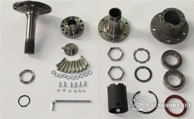

Весь комплект

Gaijin писал(а):Весь комплект
:roll: :) Радует глаз!
ИМХО, всё продумано и сделано по уму. Особенно совместная шлифовка ступицы ведомой шестерни и вала. По такой технологии изготавливались сборные коленчатые валы на 16-цилиндровый рядный Ауто Юнион.
Гайки на такой диаметр лучше делать круглую и корончатую, ключ проще.
Хорошо бы ещё под запорное кольцо мощную тарельчатую пружину подложить для компенсации осевых зазоров.

Круто, слов нет. Но прошу прощения у автора, мне это больше напоминает телемагазин. Возьмите эту кастрюльку и тысячу ложечек мы вам подарим бесплатно.
По теме.
Усиленные грибки вещь хорошая, спору нет, но у них есть и недостатки.
1. Это эксклюзив
2. Цена
3. Грубо говоря, грибок останеться цел, а главной паре капец придет или кардан на узел завяжет.
Насколько я понял автор близок у Офф-Роуду. Ну так должен понимать, что усиленние в одном узле неприменно вызовет поломку в другом, еще более сложном.
Кстати, уважаемы автор Gaijin, просто хвастается или рекламирует. Если последнее, то где цена вопроса.

DV писал(а):Круто, слов нет. Но прошу прощения у автора, мне это больше напоминает телемагазин. Возьмите эту кастрюльку и тысячу ложечек мы вам подарим бесплатно.
По теме.
1. Это эксклюзив
2. Цена
Автор показывает как нужно делать качественные вещи .
По поводу цены уже не раз говорилось выше .
И по поводу статистики поломок грибов и пар с карданами пережёвывали не раз .
Просто это единственный сайт на котором много технически грамотных людей с которыми приятно поделиться своими разработками .
