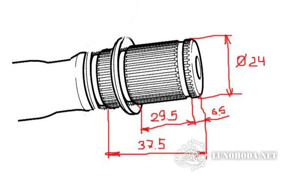

по ниве: палка=шрус наружний ступица=Ø 24 мм, z=22, высота шлица 1 мм
длина шлицевой части:
палка 37,5 мм, от торца до проточки стопорного кольца 6,5 мм, до упорного кольца 29,5
шрус 54,5 мм
