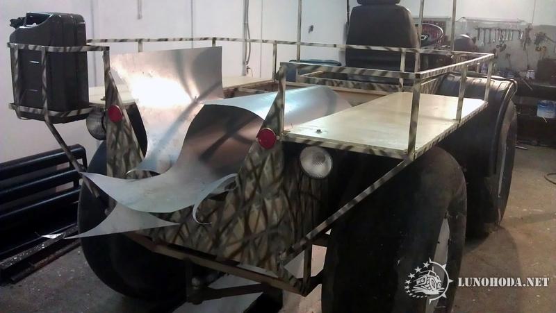

Глубокий модернизейшен!
- Внедрена японская автомобильная гена.
- Вместо самодельной опоры пром-вала, для цепного привода кардана, сделана опора из ступицы ВАЗ.
- Заменен рулевой вал и колонка.
- Переделана кулиса КПП (очень не четко втыкались передачи).
- Нарощены борта кузова и сделан съемный кунг.
- Установлен нормальный свет!
- Заменены все сальники, пыльники, подшипники и мазута в трансмиссии.
- Отгорожен моторный отсек от места водителя.
- В пустотах колесных дисков установлены поплавки из экструдированного пеника (почти 0.5 куба влезло).
