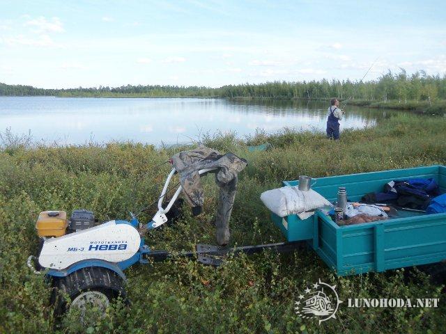

Весной подсмотрел на одном рыбацком форуме , и сделал так же:
Новый мотоблок Нева с двигателем Субару 7,0. Старые бурановские гуси. Общий бюджет - около 60 рублей, вместе с тележкой и доставкой блока в нашу провинцию.
Повторюсь: я без рук. Но справился с "обувкой" за день.
Теперь легко добираюсь к любимым озёрам, не таская на горбу рюкзак.
Несомненные плюсы "трактора" - бюджетность, расход горючки такой, что о нём можно не говорить.

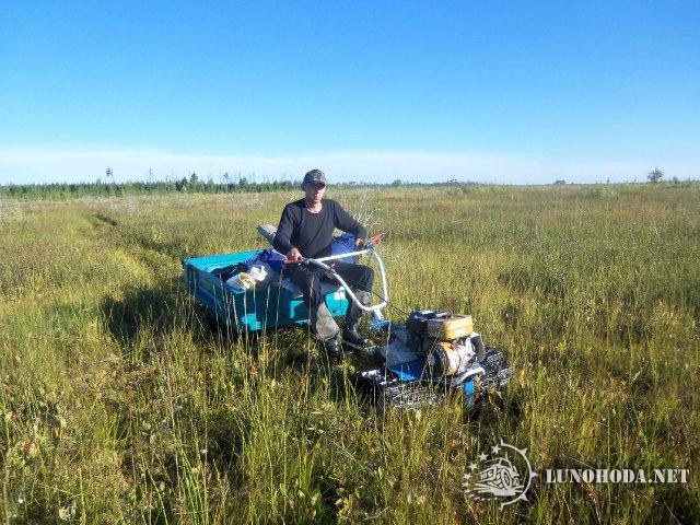

В одну каску легко, на 3-й передаче идёт по ровному болоту и "лыве" - густо заросшей травой поверхности водоёма.
Из минусов: плохо идёт по кочкам, ведущие колёса пробуксовывают в болоте при нагрузке более одного человека.
Причину пробуксовки вижу в малой площади опоры колёс телеги. Тем более, что гусянка на этих колёсах обрезана по ширине из-за креплений ступиц - мешают они.

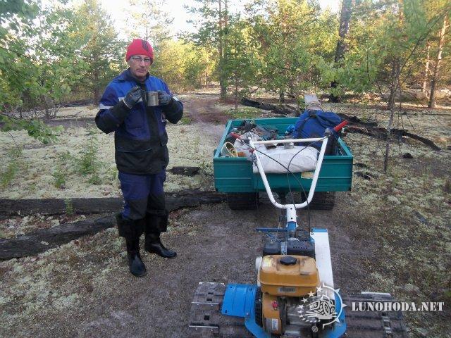

До следующего сезона хочу провести модернизацию трактора:
- установить на телегу вторую пару колёс, с общей гусянкой по каждому борту
- добавить к ведущим колёсам ещё одну пару колёс меньшего диаметра (спереди), и так же объединить кажую пару по бортам общей гусянкой, только уже качественной, импортной, с хорошими грунтозацепами.
Буду признателен за советы по модернизации.

20sergei писал(а):болотоходом это конечно назвать трудно. унас в болоте такой в мезозойскую эру уйдет..
в наших болотах тоже ЛЮБОЙ болотоход засадить можно. Болото болоту-рознь. Но для моих мест и этот трактор - болотоход: там где с рюкзаком язык набок - здорово выручает.
Adler писал(а):Только руки наверное болят вечером.
Управление не из лёгких, конечно, но не смертельно, езжу на небольшие расстояния.
oleg 54 писал(а):Пассивный гусеничный прицеп , предплогаю , будет якорем всей схемы
Возможно...
С другой стороны, он и сейчас пассивный, но тащит же его движок. Но стоит только телегу поднагрузить - и её колёса из-за малой площади опоры врезаются в болотину.

Sever, да! Примерно такой же. Только переднюю пару колёс меньшего размера, чтобы гусеница образовала угол-для въезда на большие кочки.
Хотя, может быть, пойдёт, как на видео, там диаметр колёс внушительный.

В одну каску-может сказать только нефтянник! Проще поставить прицеп на камерные колёса от КРАЗ-Лапоть. Из опыта: Не ехал прицеп на ЗИЛовских камерах-поставили от Лаптя и всё поехало. Вывозили шишку в районе Нижневартовска на пневматике 4х2.

Но вот только гусянки я уже умею одевать, а пневматику пока не пробовал. Там же мост, наверное, надо устанавливать?
