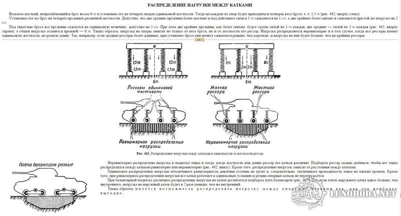

И Вы меня сильно удивляете. Вы считаете, что не стоит сделать поворачиваемость легче.
И при чём здесь телега, хотя какие ещё нужны доказательства?
И почему это глупость - облегчить поворот за счёт перераспределения нагрузки. Вы считаете глупостью облегчить поворот на гусеничнике или колёснике. Конечно проще воткнуть супер двигун и супер трансмиссию, и искать кочки для поворота - зачем думать. А если подумать и попробовать - вот будет удивление, особенно на 8 колёсах
. На жёсткой подвеске достаточно накачать средние колёса сильнее крайних - поворот улучшается. На подвеске можно уменьшить усилия на крайних катках. Конечно при этом ухудшится устойчивость, но компромисс можно подобрать опытным путём - оно того стоит.
Можно все исследования провести на модели из конструктора.
