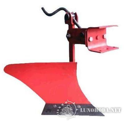

Это плуг с универсальной регулируемой сцепкой на неё ствится так же выкапыватель и окучник одинарный или 2-ой. Эту навеску завод выпускает более 20 лет. навеска очень хорошая.Rokk писал(а):Добрый день господа самодельщики, вот появилась возможность приобрести вот такой плуг, вроде как от мотоблока "Каскад".
Помогите мнением по нему стоит ли брать, хороший ли плуг...
