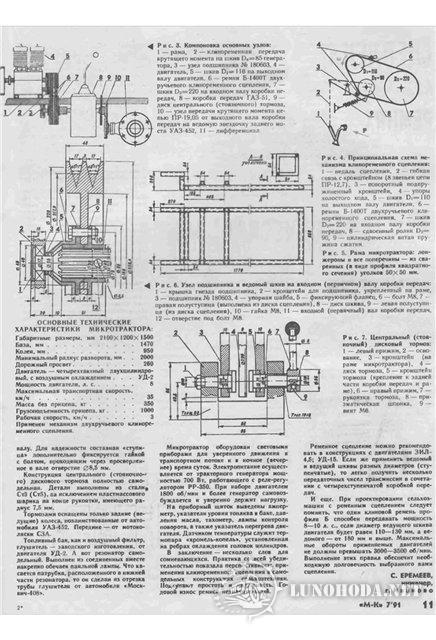

yleo
в МК 7-91 чучуть есть

Вы знаете господа читал я эту статью (Сцепление на ремнях) но вот все же решил попробовать использовать профиль А, мощность двигателя у меня 7 л.с крутящий момент не знаю, но чувствую что довольно значительный хотя бы потому что это дизель. А по поводу испльзования ремня профиля В так вот он намного грубее чем А.
Второе, у ремней есть такая величина как минимальный радиус изгиба, то есть у меня ведущий шкив 90 мм диаметром и ремень А облегает его нормально, если же также изогнуть профиль В (я пробовал) то во-первых не будет нормального прижима, второе ремень износишь за полдня только по той причине что он начнет греться и ломаться из-за маленького радиуса изгиба.
И еще дляпрофиля А прижимной ролик прижимается более мягкой пружиной.
Исходя из всего этого я считаю что использование ремня профиля А наиболее выгодное, то есть проще подобрать соотношение шкивов, плюс ко всему хороший ремень профиль А стоимостью 150 рублей ходит как я убедился очень долго. У меня уже более полгода интенсивной эксплуатации. Менять пока я его не собираюсь, по той причине что выглядит он отлично.
