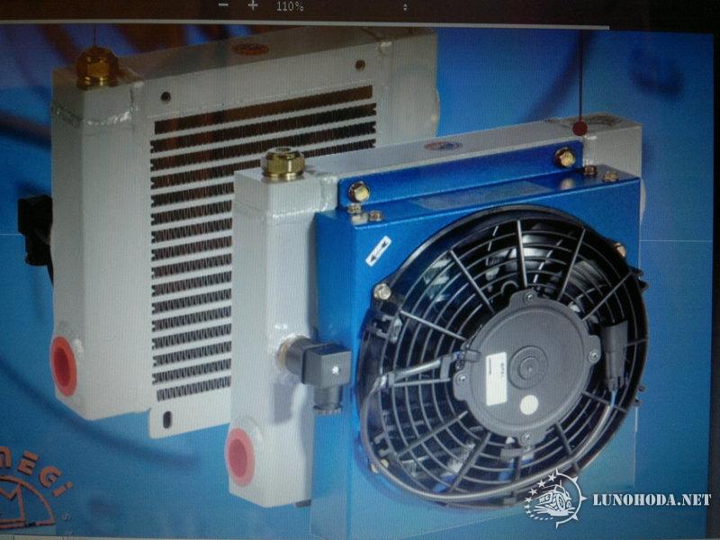

я человек не жадный , но это уж больно дорого.
хочу попробовать сам сделать нечто подобное. тем более по своим габаритам.
согласен .shum d писал(а): Пол года назад 15000 из Москвы, плюс доставка и упаковка, поскольку импорт то сейчас это уже раза в полтора дороже.
Malyar
дурная голова рукам покоя не дает.

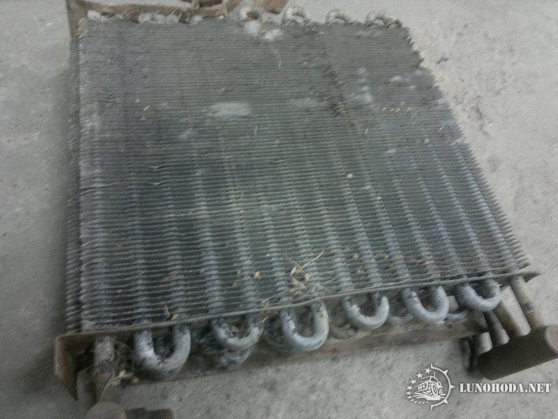

У меня точно такой же, только медные трубки и алюминиевые пластины. И состоит такой радиатор из раздельных секторов по шесть трубок.Malyar писал(а):есть у меня вот такой, но стальной
Такой у меня на работе на станке стоит... Почему-то пластины засираются пылью и грязью в момент.Malyar писал(а):а хотелось бы такой
- Сообщения: 3976
- Откуда: Свердловская обл.
Нормально стоит, ничего не забивается, хоть и не родной.

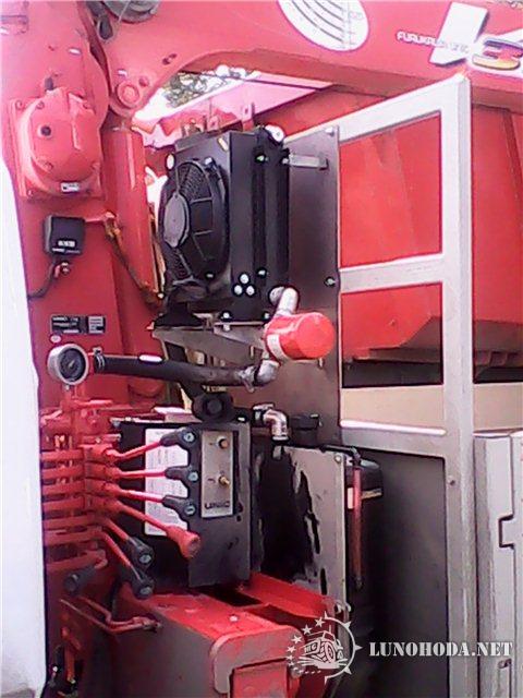

shum d
у меня такой , на страничке фото
http://lunohoda.net/forum/viewtopic.php ... &start=120
должен, но я чето не нашол.shum d писал(а):
На фильтре перепускной клапан по идее должен стоять, где то на 2.5 очка, а радиатор по крайней мере тот что ставил я держит 20 очков.
