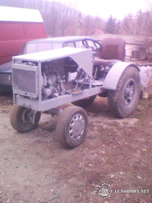

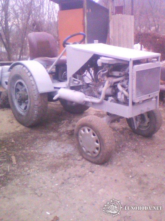

Доброго времени суток Всем!!!
Извеняюсь за долгое молчание, всё никак время не выкраивал отписаться...
Дособирал я своего монстра, доделал кулису переключения жигулёвской коробки, сделал крылья, собрал примитивную заднюю навеску и покрасил всё...
По плугу чуть обьясню, долго думал и нашёл выход- взял я предплужник, снял с него лемих и отвал, прикрутил к нему лемих от большого плуга длинной 45 см., доварил площадку, чтоб прикручивался на всё три болта, а отвал вырезал из газового балона, приварил закладную под полевую доску и тоже прикрутил её на болты, вышло всё шикарно, а гравное лёгкое, от руки поднимаю и вырываю с землис небольшим усилием, опахал в этом сезоне несколько участков и даже за деньги людям, всё просто замечательно!!!
Вот несколько фото:
Всем Удачи!

Сообщение dell »
от чего диски на задних колёсах
kudrik
Сообщения: 241
Зарегистрирован: 07 мар 2010, 14:24
Откуда: Молдова
Сообщение kudrik »
Спасибо! :oops:
Диски Газоновские вывернутые...резина Камаз.
