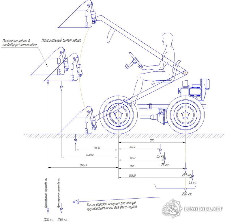

Привет. Сопромат попер!
вобще логично,но есть некоторые вопросы в конструктиве.
например, гидроцилиндры куда ? им нужен хороший упор.
вобщем то эта схема бортоповоротных погрузчиков.
я бы все же к аваттам вернулся.думаю что у них с сопроматом все в поряде.
согласен мы немного не дотянули ось стрелы до центра сочленения полурам .
однако нельзя забывать и про то ,что задница должна иметь солидный вес. даже буржуи для своих продают дополнительные груза на зад и на колеса.
честно говоря я у себя хотел трактор по короче сделать , да не получилось. но сейчас думаю и ладно, зато центр тяжести сместил.
в предложенном тобой есть плюс в высоте погрузки.
я бы тебе всетаки предложил попробовать для эксперимента пару мешков цемента или земли подвесить , поскольку переделывать ты вряд ли будешь .

Спасибо учту.Dimas писал(а):а на фото я бы подачу уменьшил, либо ток чуть больше сделал.
Это Жень ещё лишь только намерение. Сопромат будет дальше, и очень интересный, со всеми вытекающими от туда конструктивами.Malyar писал(а): Сопромат попер!
В данной конструкции мне симпатична траектория движения орудия (по большей дуге). Это даёт несколько плюсов:
- в середине подъёма не будет сюрпризов из за перегруза (вылет меняется, понимаешь?),
- легче (как мне кажется) будет бурить под столбы.
согласен, но я ограничен по массе (300кг.)Malyar писал(а):однако нельзя забывать и про то ,что задница должна иметь солидный вес.
В общем надо трёхмерку нарисовать и поиграть ею

Бортоповоротный не хочу, уж больно лохматит почву.Malyar писал(а): сделать бортоповоротный ,то тогда без вариантов
Я вешал блоки бетонные на корму летом. Вариант нормальный, но! при рулёжке этот противовес то вправо то влево. Устойчивость резко теряется.Malyar писал(а):а про вес яже тебе предлагаю навесной и для эксперимента хотябы.

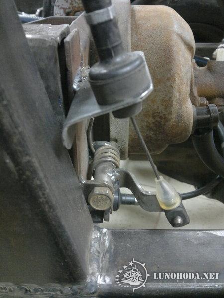

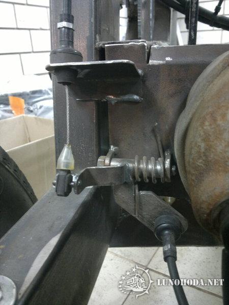

Саня фотки по ручному газу. не знаю понятно ли?
трос и ручка ручного газа
тяга ручного газа . нижний трос ножной газ.
таким образом оба газа не мешают друг другу.

Женя, ты не перестаёшь удивлять своей находчивостью и качеством исполнения. Конечно всё понятно. Где ты был года два назад, я бы столько бы твоих решений запиратилMalyar писал(а):фотки по ручному газу. не знаю понятно ли?

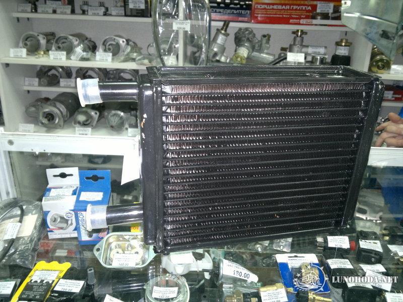

Думаю не нужен тебе такой. Не будет такого выделения тепла в рабочую жидкость, чтобы потребовался такой радиатор. Для примера могу привести бурильно-крановую машину на базе МТЗ. Так вот там в гидрооборудовании подобный стоит. Тебе хватит на мой взглядMalyar писал(а):думаю пойдет такой радиатор на гидравлику?
http://www.autoars.ru/product/00044/109367.html
Есть ещё мысля, что радиатору с такой плотной ячейкой нужен вентилятор.

а по поводу радиатора ,я ведь все на аванты гляжу . у них даже на самых маленких (серия 200) радиаторы стоят.
ты же знаешь я ж не успокоюсь.
хотел поставить такой, с вентилятором конечно.
вот думаю не разопрет его ? предполагаю поток литров 40 в минуту.
давления перед сливным фильтром вроде быть не должно.
а еще очень важны габариты. места почти не осталось.
