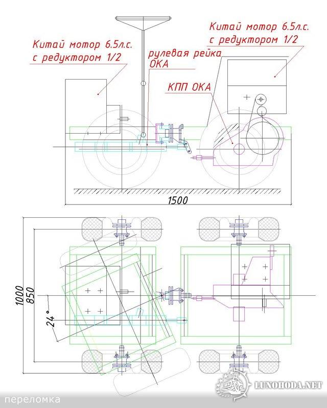

Вариант компановки: переломка.
Получилать большая длинна 1500мм (возможно прийдется еще увеличить), и малая ширина 1000 (этого я и добивался).
Худьшая маневренность по сравнению с классикой. http://fotki.yandex.ru/users/okunev-cos ... =0#preview

Вариант переломка

Доброй ночи. думаю что по поводу маневренности переломки вы ошибаетесь.
переломка гораздо маневренней.
хотя вы свой выбор гляжу уже сделали
не плохо былобы полный привод. а еще лучше с блокировкой межосевой.
вы помоему снег чистить хотите?
вы запланировали серьезные перспективы по навесному оборудованию, без мощной тяги это проблемно.да еще с маленьким весом трактора.
не подумайте что критикую. сам строю многофункциональный трактор.
а пишу из личного опыта.

Благодарю за совет.
Летом ни каких проблем с проходимостью будут т.к. будет использоваться только как газонокосилка, может буду использовать для небольших перевозок с маленьким одноосным прицепом от мотоблока. Проблемы с проходимостью возникнут зимой т.к. полного привода не будет. Частично хочу повысить проходимость установкой резины и тормозом с раздельным торможением на каждое колесо.
Как Вы и заметили вес будет не очень большой 200-250 кг. для большего сцепления колес с дорогой установлю сидение над задней осью.
Планирую установить гидравлику от ГУРа газели для подъема-опускания навесного. Вот только пока не знаю что применить в качестве гидрораспределителя.

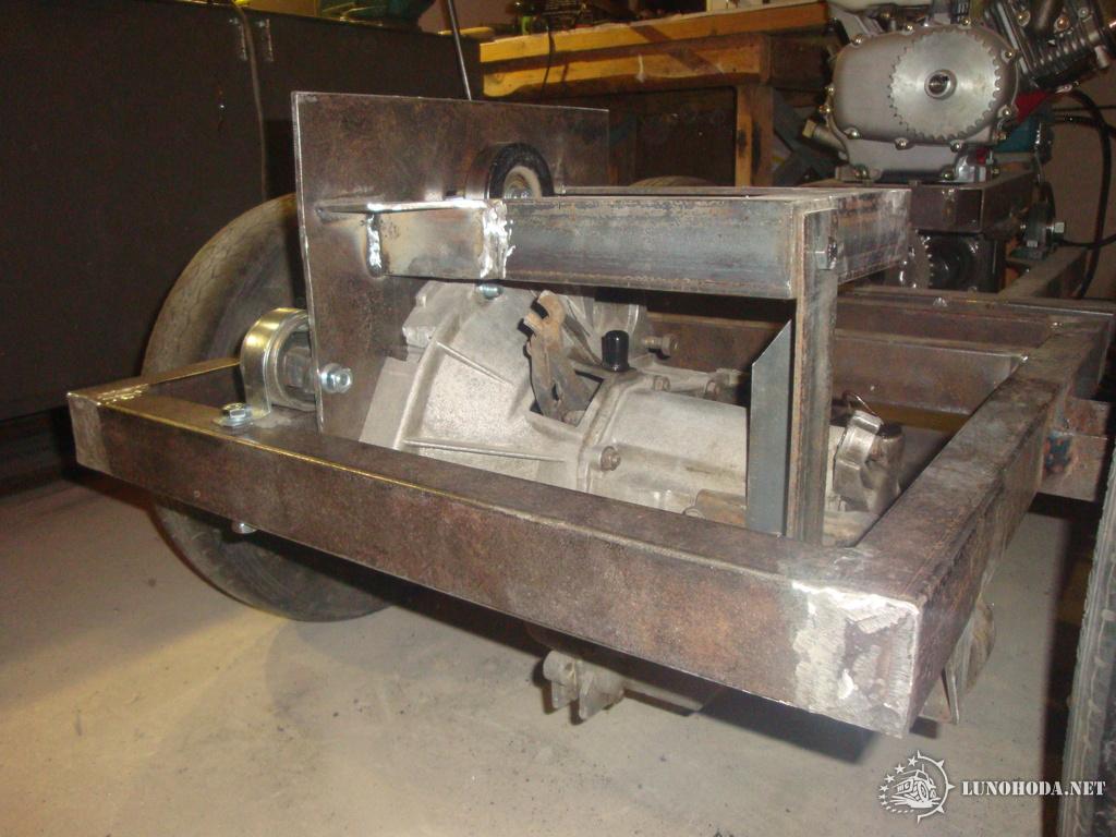

Все очень просто, использую родное сцепление от оки. обрезал коленвал, проточил его под подшипники, с маховика удалил зубчатый венец и нарезал на нем ручейки для поликлиновидного ремня (буду разбирать сфоткаю если интересно), есть чертежик узла могу выложить. Так что получилось сцепление родное сцепление. Коробка развернута против хода. Развернул коробку из соображения компактной компановки трактора. Буду менять сальники на выходных валах коробки т.к. поменялось направление вращения.
