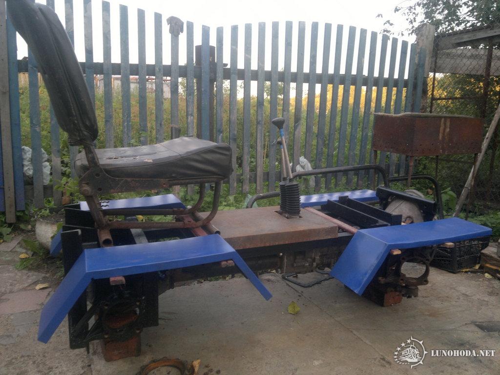

всем привет! Вот начал кулибничать. Фото пока нет. Вот только вместо ДВС Урал решил поставить ДВС Ока. Там и стартер и система охлаждения а лошадей почти также.

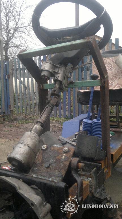

всем привет! Вот во время работ много пришлось обдумать, от переломки я отказался Да и с ДВС до конца не решил.
