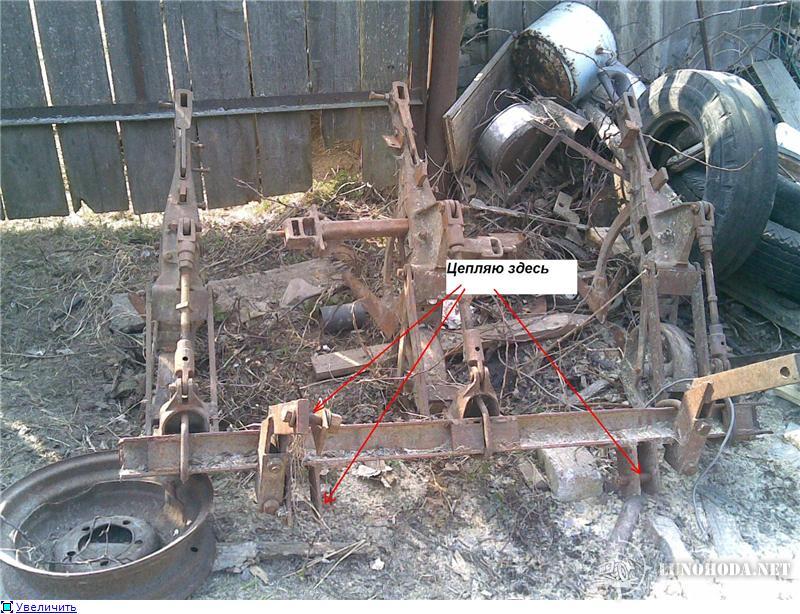

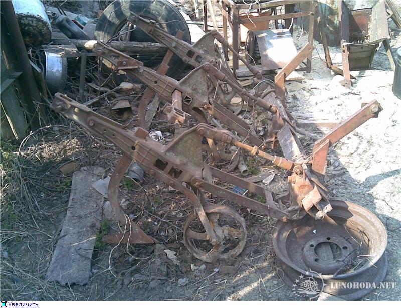

Как и обещал фото культватора
Так добавляю по 2 стрелы к каждой лапе, для сплошной культивации.

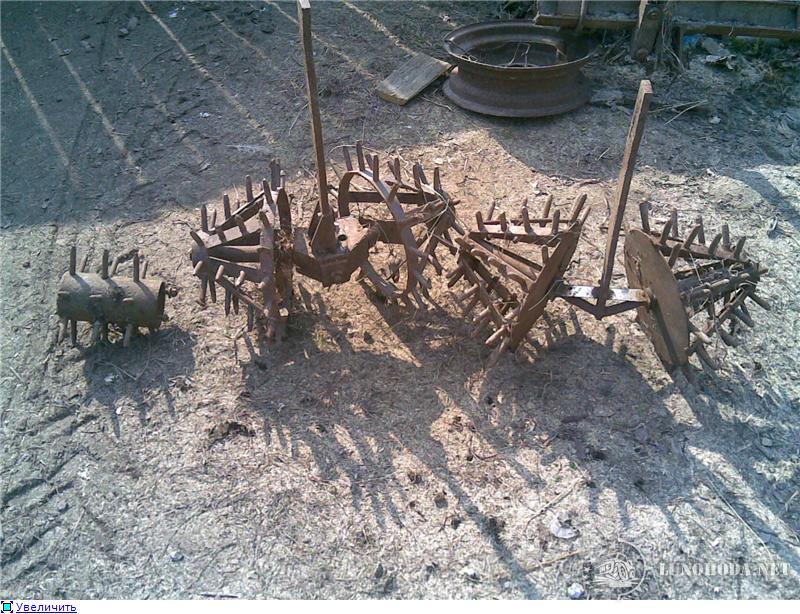

Прицепное:
Фреза пока под снегом.
Вообще этой весной если руки дойдут мы трактору сделаем крутой обгрейд, а именно этот культватор перевесим на жопу, фрезу под брюхо (она может в паре с корытом без проблем работать), распределитель соответственно трёхсекционный поставим. И гур сделаем с помощью золотника от газ 66. Если всё получится фотки сюда выложу.
Луноходостроение это болезнь, один раз заразился и всю жизнь что нибудь да сделать хочется.

Какая высота конца стрелки от земли в поднятом состоянии? Я изначально планировал что-то подобное для распашников и ежей, но по моим расчетам высота подьема агрегатов от земли недостаточна для наших дорог.
agr56
Сообщения: 177
Зарегистрирован: 22 фев 2009, 14:00
Откуда: Владимирская обл.- Московская обл.
Сообщение agr56 »
Точно не скажу, но задирает он их благо, поводок стрелки встаёт почти вертикально, а стрелка соответственно поднимается вверх и встаёт почти горизонтально, если очень интересно могу завтра сфотать, а вообще неблагодарное это дело такие агрегаты держать под брюхом т.к. колёсами задними очень землю топчет.

ну позади можно и простые стрелки поставить, в стандартном исполнении видел только раз, на картинке.

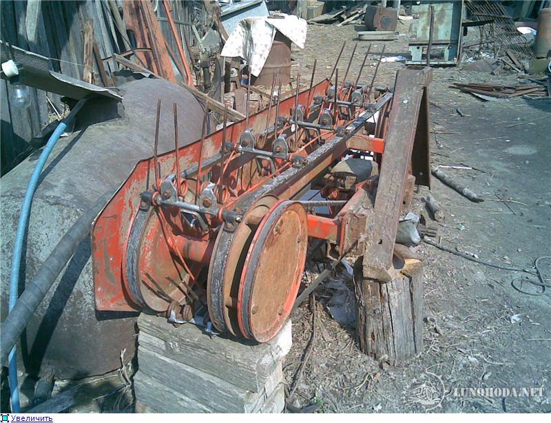

Вот такими агрегатами пользуюсь при обработке картофеля и на уборке сена: Изображение
Ворошилка цепляется впереди.
