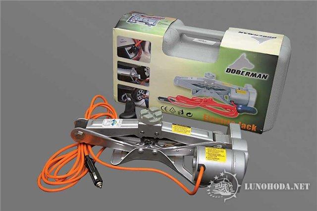

Вношу свои три копейки:
Заказал такой электродомкрат через инет, г/п 2000кг, обещали за 30 секунд полный подъём, оказалось - минута, НО, для поднятия небольшого ножа-ковша на высоту 1м достаточно сделать рычаг в соотношении 1/2 - 1/3.
Да, воскликнут многие, потребуется полноценный авто АКБ и генератор для его зарядки... Можно возразить - я могу позволить себе "отщипнуть" некоторое кол-во мощности 150ти кубового квадрикового (читай-скутерного) движка на вращение "полноценного" генератора от япономати, или от зубила даже. Единственная проблема, которую я вижу - это запуск двигателя с доп. навеской... но если вспомнить об электрошкиве от компрессора автокондиционера...

chudotxt
Спасибо за информацию. Я думал что 100 ватт будет достаточно, вот нашел хар-ки с подобного домкрата. А не могли бы вы сфоткать его внутренности? Пользовались ли домкратом и как впечатления, в плане возможности установки на навеску?

К сожалению домкрат на даче, но я его разбирал посмотреть - там обычный двухступенчатый редуктор, сделано не совсем швах, к тому же вижу основную проблему в недостаточной грязезащищенности самого винта, но это можно улучшить брезентовым кожухом. Да, и там есть возможность поднять-сложить вручную, рукояткой.

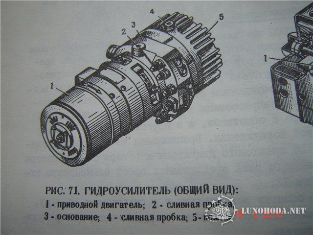

Именно в таких ситуациях не один раз использовал это:shum d писал(а): электронасосы ставят как правило либо из за невозможности установить в трансмиссию гидронасос либо на редко работающие приводы, типа того же пандуса или на гидравлику автовозов.
Электромотор 0,7кВт, 27в. В общем корпусе: насосы, электромагнит управления, клапанный регулятор, предохранительные клапаны. Давление 60кг/см2.
Подключение: 4 штуцера (2-пополнительный бачек, 2 на цилиндр(ры).
Электроразъемы: 1-но клемный - +27, 3-х клемный на электромагнит управления.
