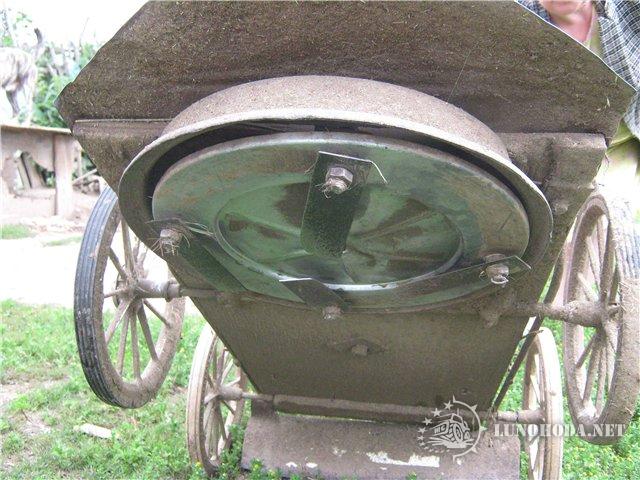

У нас у одного мужичка вот такая конструкция.... на коляске закреплена бензопила урал, вместо шины просто ременная передача на шкивок, снизу соответственно диск с ножами, над диском косой козырёк из алюминия сделан для отвала скошеной травы. Я сделал 3 фотки но две из них с дискеты не открываются. вот которая получилась с видом снитзу:

Спасибо за фотку, есть над чем подумать, но есть мотоблок и нет бензопилы УРАЛ, покупать её ради косилки неохота, а пилить ею дрова, лучше застрелиться, у меня МТЗ на 1 час работы около 1 литра бензина на полной нагрузке нямает, а УРАл литров 5agr56 писал(а):У нас у одного мужичка вот такая конструкция....
К тому же представь, если этот нож на оборотаз оторвёт, и по закону бутерброда он полетит по ногам, тот щиток его не остановит
