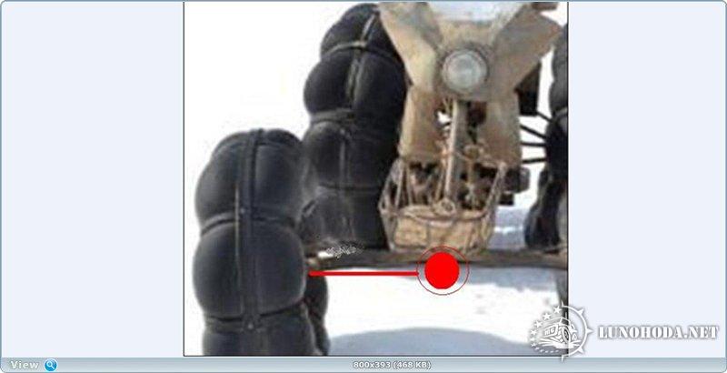

nrgizer писал(а):внимательно посмотрите на саму рессору.
Рессора двойная перевернутая .Я думаю , что верхний лист является верхним рычагом, а нижний нижним.Рисовать не буду, попробую объяснить.Если у верхнего листа рессоры проушина загнута вверх, а у нижнего вниз, то центра проушин и есть точки крепления ступицы.Т.е.ступица имеет 4 уха два верхних два нижних и двумя болтами крепится к рессорам.Центр рессоры закреплён жёстко.Если патент о котором идёт разговор в видео, относится к подвеске, то скорее всего, это использование того незначительного смещения листов (концов т, е, проушин) рессоры в качестве механизма позволяющего всегда иметь раз
вал в +.А может рессора перевёрнутая мягче?
А привод при таком раскладе свободен.

По изгибу рессоры видно как распределяется нагрузка. нет там второй рессоры. Кулак жестко крепится к краю рессоры , Почти как в этом сообщении.

Вполне возможна комбинация двух типов механизмов поворота. Для плавных скоростных поворотов - принцип конной или тракторной телеги. При двух поворотных осях угол достаточен очень небольшой.
А для разворотов на месте - бортовой поворот.
По поводу подвески, по-моему, все понятно. Качающиеся полуоси, как в Татре, выполненные в виде валов привода, и поперечная рессора в качестве упругого элемента и направляющего аппарата в продольном направлении (как у Мазуркевича).

Интересно , а что хотел сказать этим Автор машинки!?
Ради чего подобные изыски?
