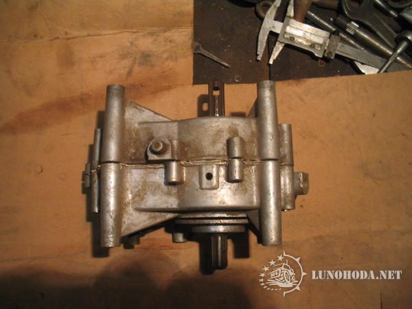

подробнее тут - http://forum.buggy-plans.ru/viewtopic.php?f=16&t=3861Bookvoed писал(а): Редуктор СЗД (Муравей)
Вот раскидал редуктор, промерил основные размеры, посчитал зубы
- передний ход - ведущая 24 зубов, ведомая 52;
- задний ход ведущая 24, промежуточная 14, ведомая 46;
- ширина креплений - 155 мм;
- ширина валов - 210 мм;
- ширина корпуса - 130 мм.
Остальные размеры на рисунке
инфа не проверялась.IL1burg писал(а):подходит грибок заднего хода от КПП ВАЗ-2107.kortaika писал(а):Алексей Гарагашьян я просмотрел видео и фото ваших вездеходов здесь и на других сайтах, видел, что в одном из них использована КПП мотоцикла Урал. На валу закреплена небольшая звезда. Шкурный вопрос на который я пока не нашел ответа нигде - от чего подходит втулка на шлицы КПП Урал?

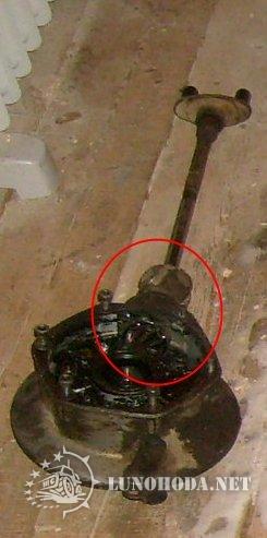

White_House писал(а):Ребята, подскажите, от чего могут подойти шлицевые к редуктору СЗД? Чтобы, что-нибудь типа флянцев вытачить.
uvat писал(а):Шлицевая карданчика заднего редуктора мотоцикла Урал.
