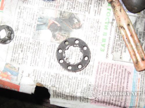

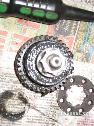

Следующий пост посвящаю пилам. Цепным. Их у меня две (в смысле, неработающих) "Дружба" и "Парма". Еще в хозяйстве имеется "Штиль" и "Хускварна". Но, я решил восстановить и старый инструмент, так как все равно его деть некуда.
"Парма"
Разобран редуктор "Пармы"
Надо сказать, "Парма" - весьма надежная вещь. Чтобы сломать ее, нужно постараться. Но, есть у нее слабые места. Это касается специальной промежуточной шайбы между валом и "звездочкой" цепи и самой "звездочки".
Оба этих элементы - весьма ненадежны. И взять их негде, этот узел уникальный.
Ведущий вал, справа лежит
изношенная "звездочка"
Шайба и "звездочка"
На этих фото хорошо видно звездочку, шайбу с цилиндрической посадкой на вал и их износ.
Здесь ничего не сделать. Изготовить такие детали "На коленке" невозможно. Поэтому, я ограничился ремонтом электрической части пилы и собрал ее. Пусть работает, пока не сломается совсем.

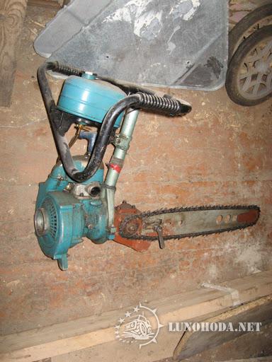

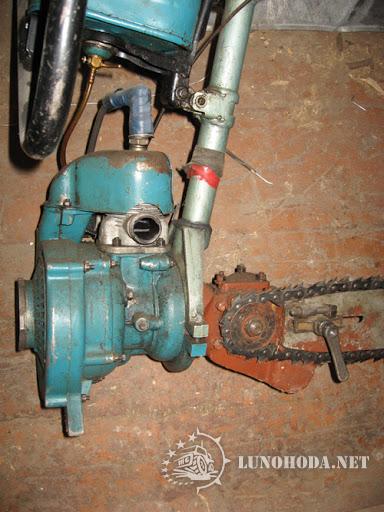

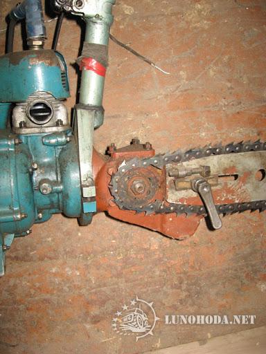

"Дружба"
Бензопила "Дружба"
В "Дружбе" другая проблема. Залили бензин без масла и поршень заклинило. Судя, по моему опыту общения с ДВС, придется менять поршневую. Другие мнения есть?

За ремкомплект поршневой "Дружбы" попросили 26 баксов. Долго мучился, так как ограничен в средствах, но выбрал пока шлифовку коленвала УД-25. Это актуальнее. Буду перебирать "Дружбу" - фото выложу здесь и в "двигателях". Кстати, фоток будет много, так как у меня три разных пилы, и у всех трех - разные проблемы.Thor17 писал(а):И подшипники коленвала.
