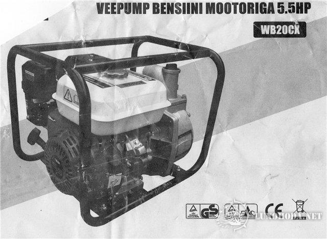

..как вы думаете, для КАСТРЮЛЕХОДА лучше взять мотор от МУРАВЬЯ или такой -
..несколько смущает малая мощность последнего :)

Дело вкуса... 5л.с. точно мало. Есть такие же (GX-390) 13-15 лошадок.
Двухтактные не люблю вообще...

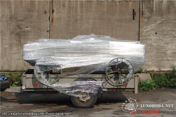

lunatik писал(а):Перетрубации в судьбе Кастрюлехода
знакомый прицепчик... :)))

Стоп - стоп - стоп! Это уже совсем другая история (С).
Кастрюлька уже почти готова была закончить свой век в безвестности. Питерцы её забрали и спасли от этой участи.
Планируют сильно модернизировать.
Это получится совершенно другая машина. ИМХО надо заводить новую тему. Кастрюля-М :wink:
