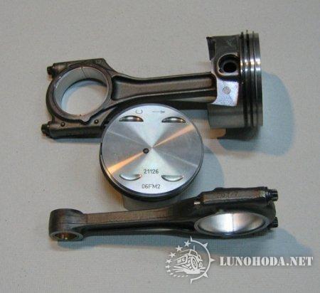

Поршня от Приоры видел?remix59 писал(а):Минус юбка поршня

да, юбка есть и нифига не маленькая!Сергей 29 писал(а):Поршня от Приоры видел?
не сравнивайте с ИЖ-Планета поршнями

по поводу приоровского мотора могу сказать что срезали все, что только можно было не подумав о надежности. мотор работает на грани возможного. при ударе в клапан, от чего этот двигатель ни как не защищен с новой системой ремня и самим качеством ремня, поршни осыпаются в поддон в виде мелких кусков. какого либо запаса по прочности вообще нет и все сделано чтобы с мотора взять максимум.
