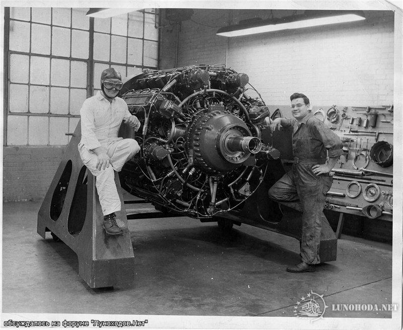

преимущества "лонг-блока звезды" - супротив турбоагрегата можете хоть одно перечислить пожалуйстаboot_56 писал(а):Каждое техническое решение имеет свою нишу, где и реализует свои преимущества.Школьный писал(а):не понял это к чему фраза?
(конкретного, представленного на фото - 10.000 лошадей, не виртуального)
[/quote]Surinex писал(а):42х цилиндровый дизельный двигатель

На вскидку, это экономичность по сравнению с газотурбинным и возможно меньший вес, чем у рядного и V-образного. Конкретно - надо идти на экскурсию, познакомиться с отзывами эксплуатантов и изучить статистику сегодняшненего выпуска и применения дизелей такой мощности в конкретных отраслях.lunatik писал(а):преимущества "лонг-блока звезды" - супротив турбоагрегата можете хоть одно перечислить пожалуйста (конкретного, представленного на фото - 10.000 лошадей, не виртуального)

экономичнее на режиме 10.000 лошадей!?boot_56 писал(а):На вскидку, это экономичность по сравнению с газотурбинным
Вы себе представляете в железе 4х цилиндровый двигатель в 10.000 лошадей?boot_56 писал(а):и возможно меньший вес, чем у рядного и V-образного.
Или 8ми цилиндровый!?

двигатель Lycoming R-7755Американский радиальный 36-цилиндровый четырехрядный авиационный двигатель водяного охлаждения Lycoming R-7755 разработанный в 1943-1944 гг, имел взлетную мощность в 5000 л.с. (при 2600 об/мин, и 4000 л.с. (при 2300 об/мин.) на крейсерском режиме, объем цилиндров в 127 л, и вес 2745 кг. Его весовая удельная мощность составляла 0,685 кг/л.с. на долговременном крейсерском режиме и 0,549 кг/л.с. на взлетном режиме. Интересно, что максимальные обороты Lycoming R-7755 могли составлять :2700 об/мин., а это значит, что его <сверхмаксимальная> мощность реально могла составлять 5330 л.с.

Бензинка Lycoming R-7755 тоже смежный вопрос. Звездообразный дизель компактнее рядного или V-образного, возможно и легче. Как судовой двигатель был бы востребован, особенно со всеми последними дизельными примочками, а не в том виде, что остался от развитОго социализма, сугубо ИМХО. Жаль, что не попаду на экскурсию, наверно там будет много подробностей.

стандартное заблуждение как про опозитыboot_56 писал(а):Звездообразный дизель компактнее рядного или V-образного

Вы видели когда нибудь рядом два двигателя 2.0 литра от Субарру оппозитной схемы и примитивный рядник допустим от Форда?
Во сколько раз первый занимает места больше чем второй?
Ответ - в три раза.
Максимальное число использованных цилиндров, Фольксвагеновский W-16 мотор. На 16 цилиндеров по "Дубль Ве" расположению.
Так там уже 1.000 лошадей которые ещё как-то реализовать надо...
Куда в мотором отсеке автомобиля/катера вставить звездообразный!?!?!?

У меня сложилось впечатление, что у Субару под капотом пусто.lunatik писал(а):Вы видели когда нибудь рядом два двигателя 2.0 литра от Субарру оппозитной схемы и примитивный рядник допустим от Форда?
Да, формат не очень стандартный для автомобиля, разве что для карьерного самосвала.lunatik писал(а):Так там уже 1.000 лошадей которые ещё как-то реализовать надо...
Туда же, куда и турбину. Вообще, гребной вал судна, не всегда совпадает с валом двигателя по углу. Очень часто применяются электротрансмиссия и вообще рулевые колонки.lunatik писал(а):Куда в мотором отсеке автомобиля/катера вставить звездообразный!?!?!?
