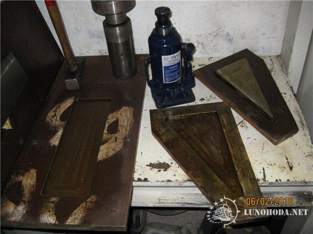

Максимально на фейсе М1409 штамповал нержавейку 1,5мм.
Для моего оборудования - это предел. Тяжело уже.
Дюралька 2мм давится как 1мм сталь.
Аллюминий еще легче.
Много зависит от форму штампа, и от углов. Будете задавать более 45гр. можно порвать меттал.
У меня такое было пару раз.
Эти штампы сделаны у меня из Ст3.
Для разовых выштамповок делал просто из квадратного профиля 20х20 и 15х15.
Хватает шт на 10-15, если сильно кувалдой не упорствовать.

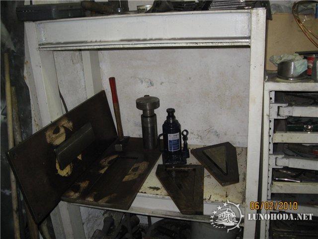

У меня упором для домкрата служит самодельный стол для выпресовки сайлентов.
Вот нашел фото.
Это собстно и есть, весь инструмент с местом работы с ним.
Маслом не забываем только смазывать.
