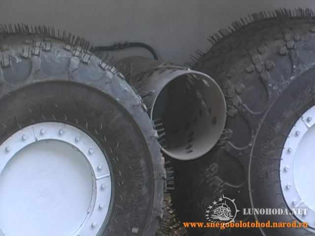

Снегоболотоход СБХ-5 «Аркуда» - полноприводное транспортное средство повышенной проходимости типа 8х8, предназначена для перевозки пассажиров и груза до 500 кг., во всех климатических зонах, по любым грунтам, заболоченным участкам, сыпучим пескам, снежной целине, тундре – без повреждения растительного покрова.Ходовая часть состоит из передней и задней рам, соединенных между собою устройством «паук». Привод колес осуществляется внешним роликом. Подвеска колес попарно балансирная. Относительное перемещение двух секций обеспечивается с помощью 2-х гидроцилиндров

Колеса 8х16=128, диски пусть 20х8=160, мосты пусть 2х100=200, ДВС с КПП-250, раздатка-40, АКБ, топливо, все меньше тонны, а остальное еще ТОННА?
А полная масса 2,5 тонны? Там, что полы мраморные? И ничего нельзя сделать? Этот вес сжирает всю гениальность используемых конструкторских решений.
Судя по видео, по болоту на пузе, ладно тростник как смазка, а если жижа-прилипнет и будет памятник, в воде на плаву полная безпомощность, маломальское течение или ветерок и вы плавучий остров, куда прибьет, а если все пассажиры сядут на одну сторону?Вовремя водитель дал заднюю, У Трома хоть колеса большие, он может плыть, да и геометрическая проходимость о-го-го, по снежной целине видимо еще не пробовали?
Вид товарный отменный, его на выставку помытого- шедевр!
Шаину где брать будете?
А стоит то сколько?
Я не злой, по чесному вопросы задаю?
Руки парни у вас золотые, а вот с конструктором поработать вам не мешает.
А стоит то сколько?

На Страннике - фрикционный привод.Алексей Сургут писал(а):Внимания не обращай,со Странником у Трома 8 общего только раздатка с коробкой,и глушитель,может бытьАлександр писал(а):Идея немецкая начала прошлого века, а гневные смайлики не в защиту Алексея, а просто хотелось увидеть что-то новое. А так просто краску жалко.
На Тромах 8х8 - эвольвентный привод (с продолжением...)

сейчас у Странника тоже зацепление присутствует,но когда я ролик свой к колесам пристраивал и впервые увидел Странника колеса там были в мелкую полосочку,там точно был фрикционный привод,так что развиваемся вместеlunatik писал(а):На Страннике - фрикционный привод.
