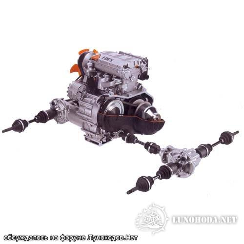

Наш мотор и наша трансмиссия!
Замена ОКО двигателю!!!
Основные узлы двигателя содержат:
• взаимозаменяемый дизельный или бензиновый двигатель;
• автоматическую коробку передач с синхронным переключением со встроенным дифференциалом (ручная коробка передач предлагается в качестве опции);
• усовершенствованную цепление систему синхронизации) на базе передовых технологий;
• коробку передач со встроенным зубчатым редуктором реверсивного типа (вперед/назад). Передаточные отношения могут быть выбраны согласно запросу или по типу двигателя (бензиновый/дизельный).

:shock: Прошу подробностей...

От чего такой девайс?
И скока деньгаф?
если можно. [:})

lunatik писал(а):Замена ОКО двигателю!!!
:twisted:
Новейшие двигатели серии CVT от Lombardini
http://www.lombardini.ru/show.html?id=81
http://www.lombardini.ru/show.html?id=7 ... nu&lng=rus
http://www.lombardini.ru/show.html?id=3

Сообщение lunatik-1 » 30 мар 2009, 23:36
От Ламборджини, nuf спасибо [:})
Ясно что штука эта стоит денег, и скорее всего совсем не малых!
Но давайте будем не то чтобы мечтать, а посмотрим на то, что нас окружает сегодня, ноутбуки, мобильники со встроенными навигаторами, телевизоры в наладонниках, интернет у Кулибина в Томском лесу... Звездануться!!!
Можно ли было мечтать о таком несколько лет назад??? Помойму нет!
Кризис кризисом, а вдруг и с железом произойдут некоторые изменения в сторону нашего брата! Пускай не всем будет по карману такой агрегат, но если от моего "публицистического" поста, будет хоть кому-то продвинутому, Мазуркевичу или Алексею-Сургуту, польза, то можно считать, что не зря я это запостил.
Лирическая часть окончена [:})
Теперь к железу:
Мысленно представляем двигатель от пресловутой ОКИ+вариатор Рыси+РК 2121.
Тоже самое и получаем из отечественного сурогату.
Давайте обсуждать!

lunatik писал(а):От Ламборджини, nuf спасибо
Так ты не знал??? :shock:

Сообщение lunatik-1 » 31 мар 2009, 00:02
Спасибо что народ просветил в моё отстутствие. [:})
Я совершенно сознательно не упомянул фирму изготовителя вначале темы.
Чтоб не раздрожать и дать подумать, про ОКА+вариатор+РК.
Слишком уж всё похоже :oops:

Я ещё в вариаторной теме поднимал этот вопрос,но он как то заглох,а тема хорошая ,и агрегаты все стыкуются с небольшими доделками и вес хороший.

lunatik писал(а):Мысленно представляем двигатель от пресловутой ОКИ
Как представлю, сразу курить хочется. :twisted: За 30 лошадей предлагается поставить 57 кг и ещё кг 30 радиаторов, акк, воды и проч. Под сотню!
Альтернативы из доступного: 08 и раскрутить китайца. [:})

lunatik писал(а): Теперь к железу:
Давайте обсуждать!
Все супер, тоже думал, красиво получаеться... а задний ход???

mmcl200 писал(а):а задний ход???
либо нет впринципе, либо по теме, "Ревеср в РК Нивы". :?
