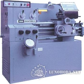

Поиск показал что это именно 1м61 http://images.yandex.ru/yandsearch?text ... type=image

Енто да.Thor17 писал(а):Они практически идентичны визуально отличаются очень мало. Но не суть, вообще при покупке любой станок смотреть надо, и бежать от тех на шильдике которых значится ереванский завод (ИМХО подкрепленное опытом)
