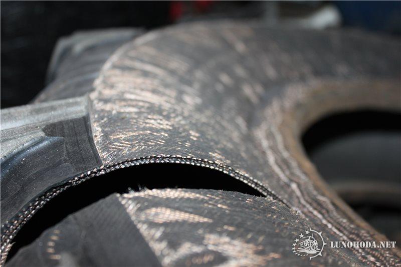

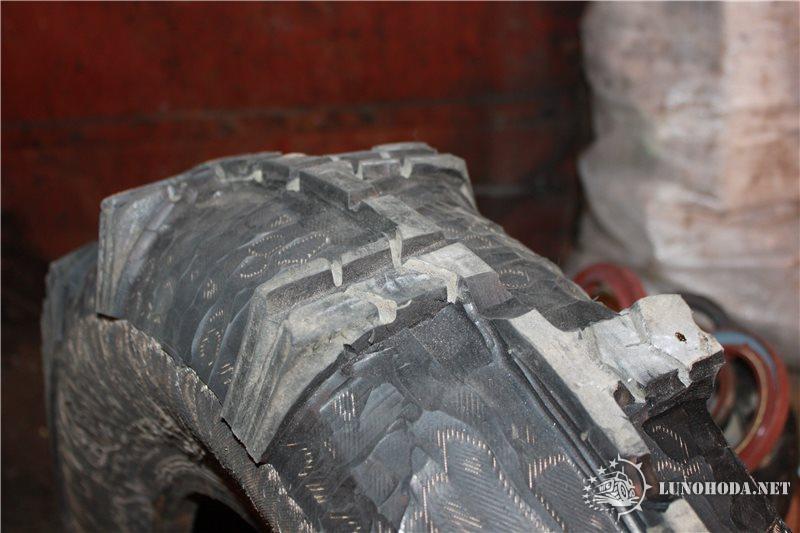

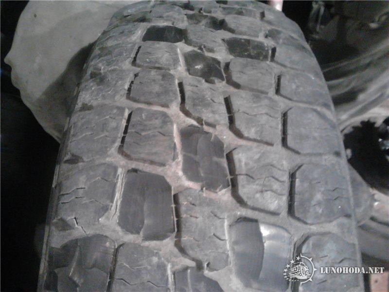

Внесу свои 5 копеек.
245ая шина от уаза.
Один слой корда на боковине уже снял.

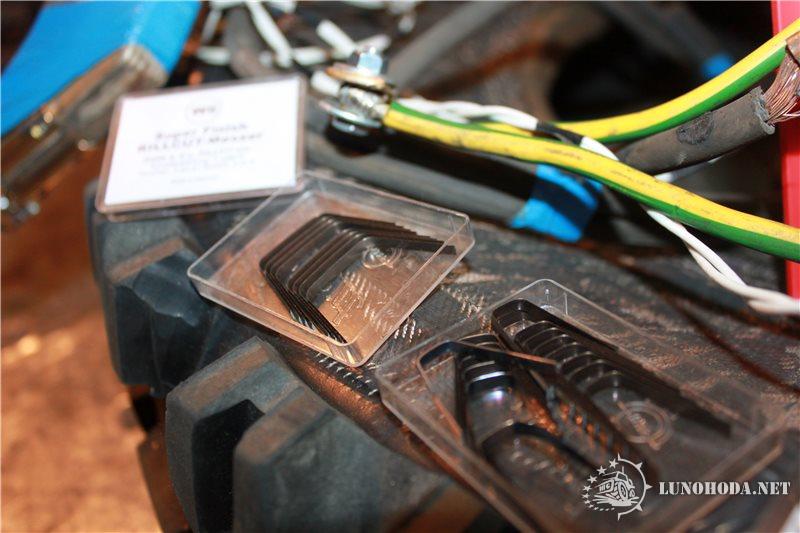

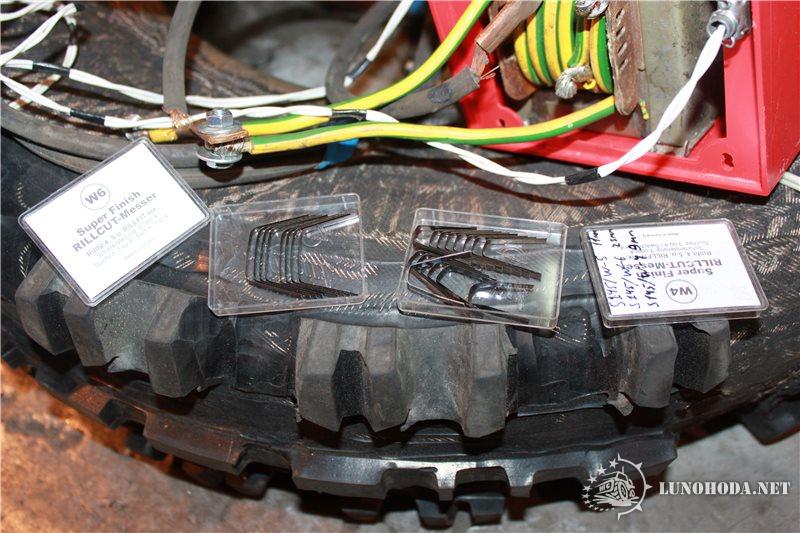

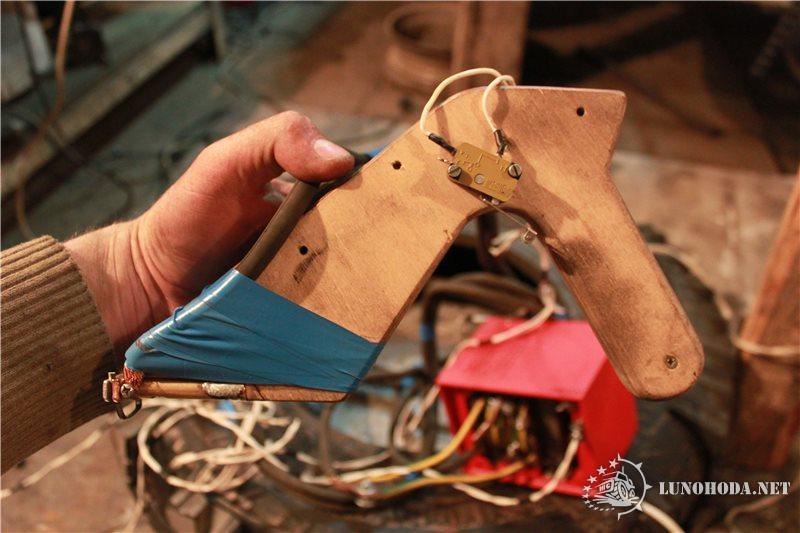

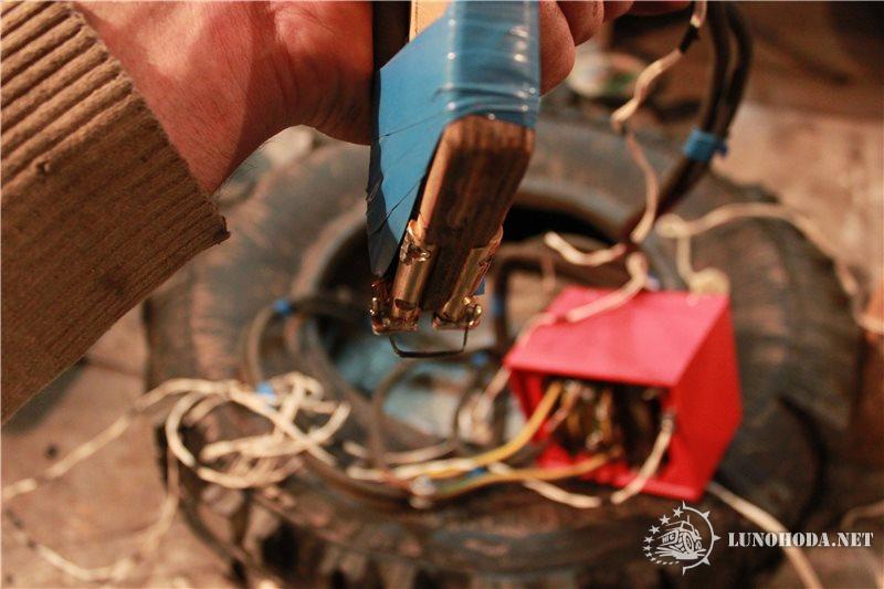

Один хороший человек прислал мне вот такого чудного помощника

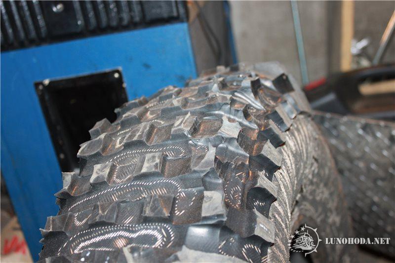

Сообщение Stepech »

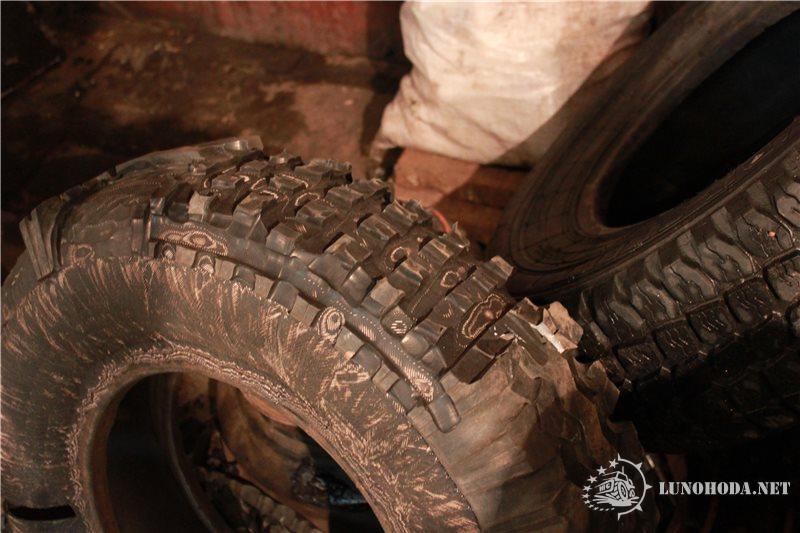

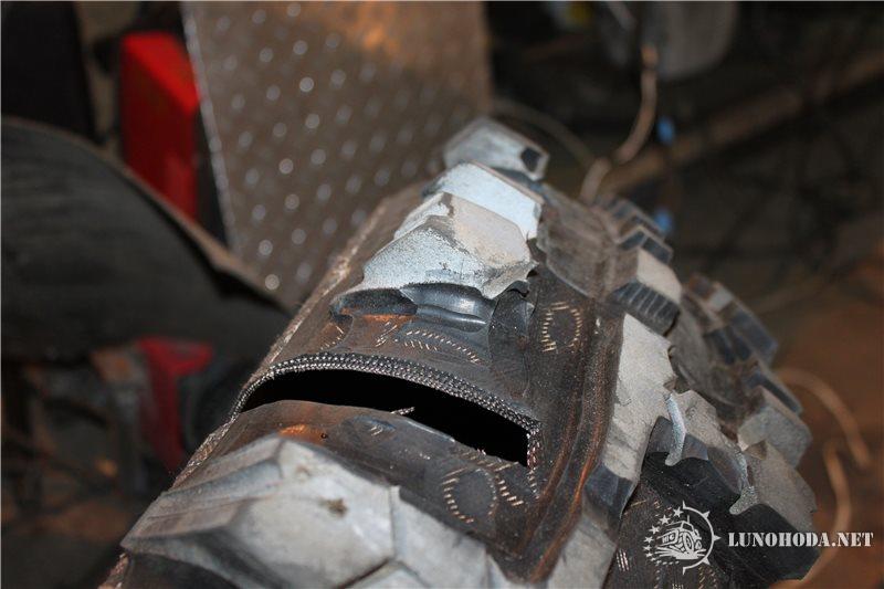

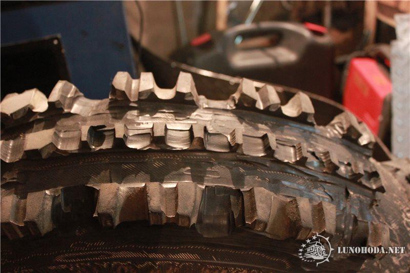

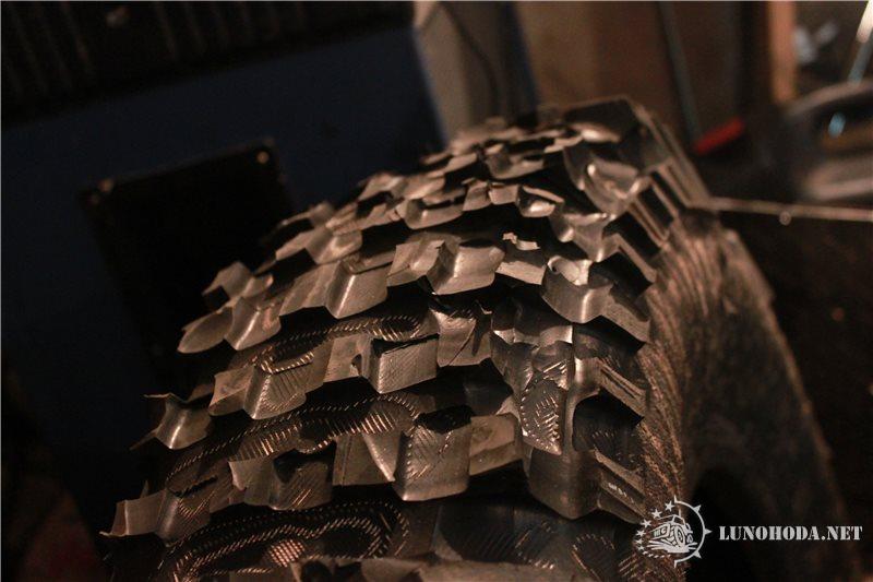

И как говориться - понеслась :)
Эксперимент за экспериментом. Так и до ноу-хау не далеко :)))

Копай
Сообщения: 988
Зарегистрирован: 30 янв 2013, 13:40
Имя: 89160840594
Откуда: Киров->Железнодорожный(МО)
Сообщение Копай »
Stepech
Последний вариант протектора очень даже ничего :roll:

А где купить выжигатель или как его правильно или как самаму сделать а то больно нудно руками резать?

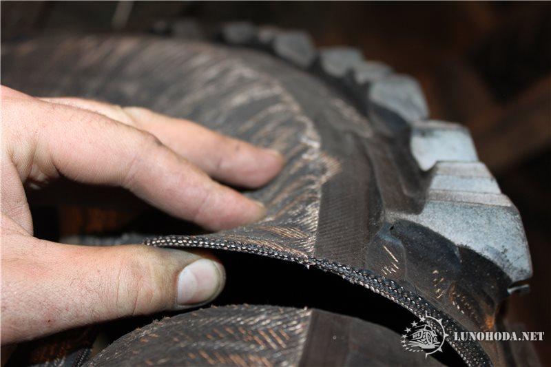

Сообщение Stepech »

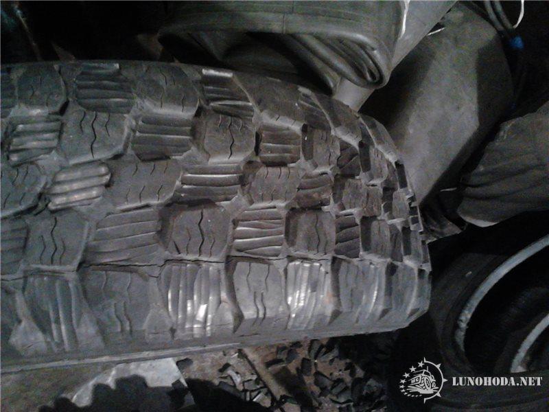

Один хороший человек, как говориться "нашел себя" в деле :)))
Пришел ко мне и разделал свои колеса одним махом.
Кстати, эта шина имеет металлокорд по всей беговой плоскости
