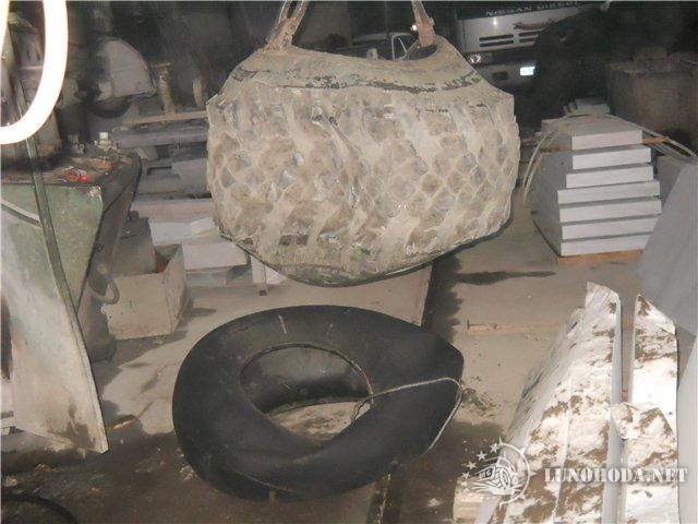

Которое с протектором завтра взвешу, а голый потрох-33кг.Вованчик писал(а):А каков вес ободранного колеса? На какие мосты будете ставить такие колёса?
Мосты скорее всего ISUZU ELF ; NKR-55 (есть один в наличии).
А вообще , колесо пока одно, нет доноров,так что говорить о конструктиве рановато. Вот ИД-П284 в достатке-11шт.+ столькоже потрохов, надо начинать катать диски.

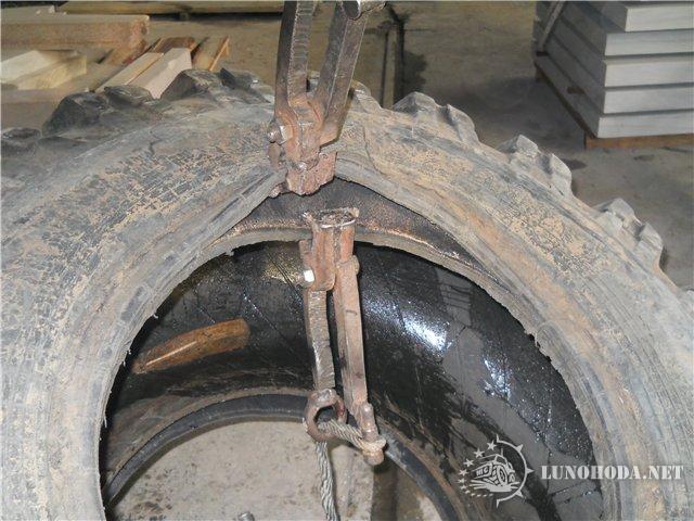

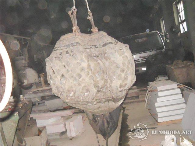

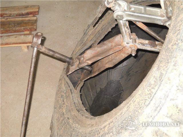

vital
Модель циркуля NISAN-LOBO.
Не буду писать про забивание гвоздей и прорезание обёртки до клина, разницы нет, что ИД-П284, что ОИ-25, что ФД-12 цыркуль работает одинаково. Хотя правильная зарезка избавляет от лишних трудов.vital писал(а): Как можно раслоить шину от К-700, или Т-150? Если они радиальные, а потрох не нужен. Есть какой механизированый способ?
