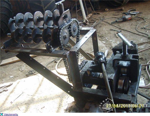

Теперь расчитываю конуса. http://engineer.far.ru/raz_kone.html по этой програмке.Получив нужные размеры,делаю выкройки из железа и загибаю конуса.Раньше гнул по пропановскому балону резиновым молотком.

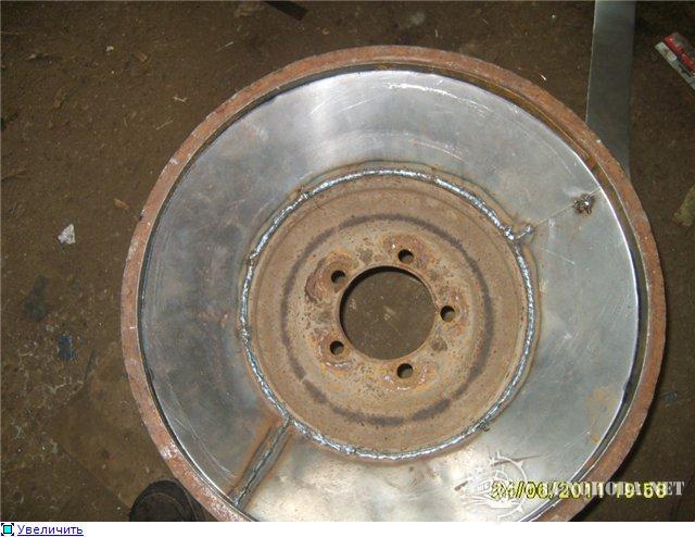

Загнув конуса прихватываем к вырезанному диску,точно по намеченому буртику.
желательно чтоб конус плотно прилегал кдиску,
наружняя часть тоже желательно чтоб по всей окружности равномерно плотно прилегала к плоской поверхности.
После обвариваю.
Внутреннийт конус также прихватываем ,
обвариваю и получаю вот такую заготовку.

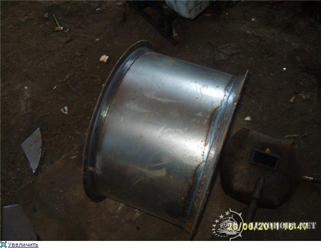

Теперь делаю кольца.Или из 25го уголка гну или по оправке как на пневмоход .ру описанно(легче по весу чем из уголка).
Измерив внутреннюю окружность кольца выстригаем из железа полосу .Ширина для каждой покрышки своя.По длинне с не большим запасом илив стык.Вставляем отрезанный кусок в кольца и расклиниваем чтоб было плотно по кольцаии прихватываю.
Получается вот такая бочка.

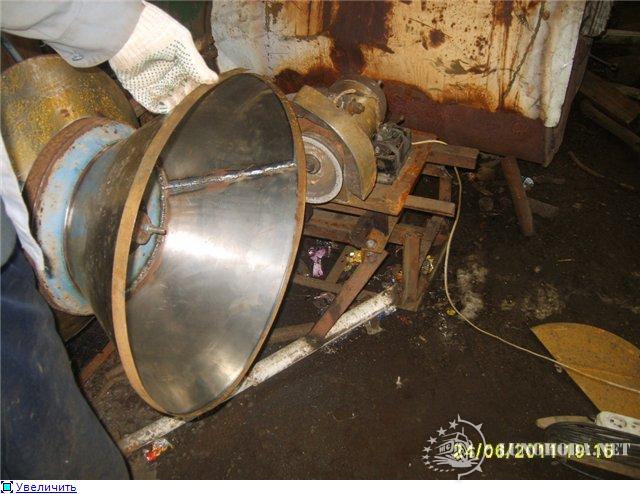

Теперь замеряю внутренююокружность брчки
Подгоняем конуса.Конуса нужно сделать на 3-4 мм больше ,по окружности а не по диаметру.

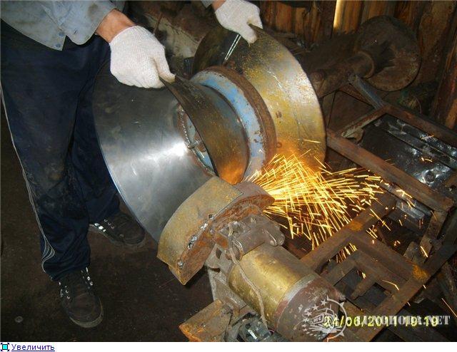

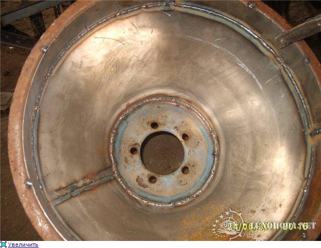

Подогнав конуса ,вставляю в бочку ,плотно.
Подогнав нужный вылет обвариваю
Теперь размечаю отверстия,под болты привариваю дополнительно по кусочку железа , и сверлю отверстия.
Также ввариваю кусок квадрата под пипетку.Пипетка обрезается ,нагоняю новую резьбу ,С веху приваривао кусок дюймовой трубки с резьбой и заглушкой.Открутил пробку внутри пипка ,накачал пипку закрутил Ии все этопробкой с верху.

Дмитрий78 писал(а):имеет практическое значение
Дмитрий.ВедущиеНижние первые два ролика на каждом валу.Осталльные вращаютс свободно ,не зависимо друг от друга.Это для того чтоб была разная скорость внутренней и наружней части конуса при загибе.Еслисделать сплошные вальцы то гнуть на них только бочки для дисков.Наверно понятно,если нет сфоткаю повнимателней.
