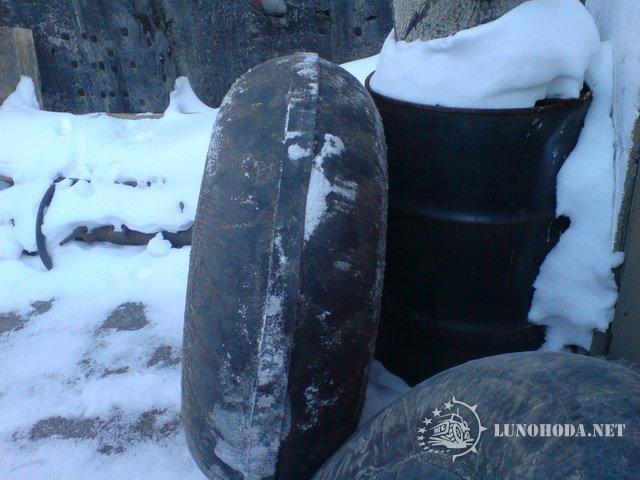

ИзображениеВес покрышки 30кг приимущество данного протэктора не выкидывает из под себя грунт из колеи вылазиет какбуто вкручивается болт в гайку причём всопли размешанную глину из-за срезанных углов грунтозацепов при весе ШАЙТАНА 1700кг давленние в шинах от 0,4 до 0,8 атмосфер ризина прочная выдерживает оболденные перегрузы даже если прорежиш здоровую дыру в процессе резки есть такой хитрый клей для вклейки стёкол из нутри наклееваешь сним плотную ткань и на неё кусок камеры и делов то . Покрышку разширил до 40см за счёт диска кому подробнее пишите на мой ящик. ПОКРЫШКА ГАЗ-66

Павел1971 писал(а):есть такой хитрый клей для вклейки стёкол
привет тёска, я тоже порезал одно можно по подробней про клей
Павел1971
Сообщения: 20
Зарегистрирован: 18 янв 2009, 12:29
Откуда: Иркутская,обл Новая Игирма
Сообщение Павел1971 »
Павел писал(а):привет тёска, я тоже порезал одно можно по подробней про клей
Клей для вклейки автостёкол самый хороший чёрный при застываннии становится каучук ,зачистил обезжирил замазал высохло и готово ПОМЕТОЧКА перед использываннием надо слегка подразогреть феном. ПРОДАЁТСЯ в Автомагазинах где торгуют красками и шпатлёвкой.

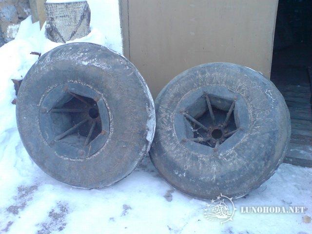

вот мои колёса шишиги, стоят на прицепе к трёхколёске
принимаю заказы на изготовление ободрышей!!!
