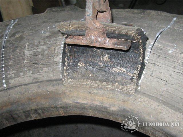

Я обдирал. Фото - здесь:
http://www.pnevmohod.ru/forum/index.php?topic=2615.0

я обдирал ФД-14А было однопучковое.
по борту обдирается нормально . а по беговой полная лажа, т.к. радиальное, слоев поктически не видно, нитки тянут одну задругой. Обдирал только из интереса попробовать радиальное и однопучковое.
А ИЯВ-79 обдирается нормально.

Про Фд не знаю, а на ИЯВ-79 за 2 дня одну сторону ободрал ручной лебедкой с помощником.Клык вырывается легко, главное хорошо тянуть.

фд-14 вроде как радиальный корд, лучше не трать на них время. нужны шины с диагональным кордом
