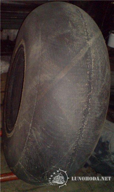

Макс Макс, зачем мне 6 ? Мне нужно 4 и нормальные, тут я смотрю твоё производство очень хвалят , по этому и решил к тебе обратиться.. и чего обсуждать, я хочу вашего совета..ну и колёса разумеется)) Ситуёвина такая: жил я в мурманской обл., делали там все самодельные моторыги, тяжёлый ведущий перед--лёгкая ленивая жопа, всё алюминиевое, самолётное..вариант-оптимальный ..теперь собираю своё ноухау, с учётом всех прошлых ошибок, хочу один раз и нормально сделать..кстати у нас в питере есть шарага, и не одна с б.у дисками. легкосплавные, стальные R20,R18, от легковых иномарок ,совсем недорого(3-5т.р), или можно в финку за ними смотаться..Такие диски пойдут для ободраных колёс ??? Как писать в личку ? не могу разобраться с форумом, моя почта kozma-prutkov.ru@yandex.ru.

для тебя оптимальный вариант ободрыши ои-25, можно под них использовать стальные диски на 20 дюймов, но с шириной не менее 350мм, иначе шина будет заужена.

МАКС откуда у тебя потроха от ВИ-3 берутся если ты снаружи обдираешь? и боковину ВИ-3 ты тоже по кругу обдираешь?Макс писал(а):kozma-prutkov

потроха ви-3 продал по прозьбе друга, и делал их не я.
есть 4 потроха ои-25, делал для себя, обдирал шину налысо - продаю!

ои-25, это шины от урала.
потроха из ои-25(ободранные с наружи)
2-х слойные, вес 10кг, толшина боковины 3мм
112см - диаметр, 40см - ширина

все шины обдираю одной полосой, втом числе и ви-3

Макс скажи пожалуйста,Макс писал(а): я обдираю боковины полосами, посмотри всю тему. а обдирать клиньями - это не мой метод
замерь шилов толщину оставшейся боковины, 5мм - это 4 слоя
Ты начинаешь с боковины полосами что она самая тонкая и легче оставить 4 слоя - 5мм, и потом по сторонам как получится?
ну да , так легче...
Я такой-же как все, ...

Хочу сказать спасибо
Максу и Юра 76 и всем-всем
. Почти научился обдирать шины. Только не нашёл где вы пишите про терпение. Как же его не хватает
