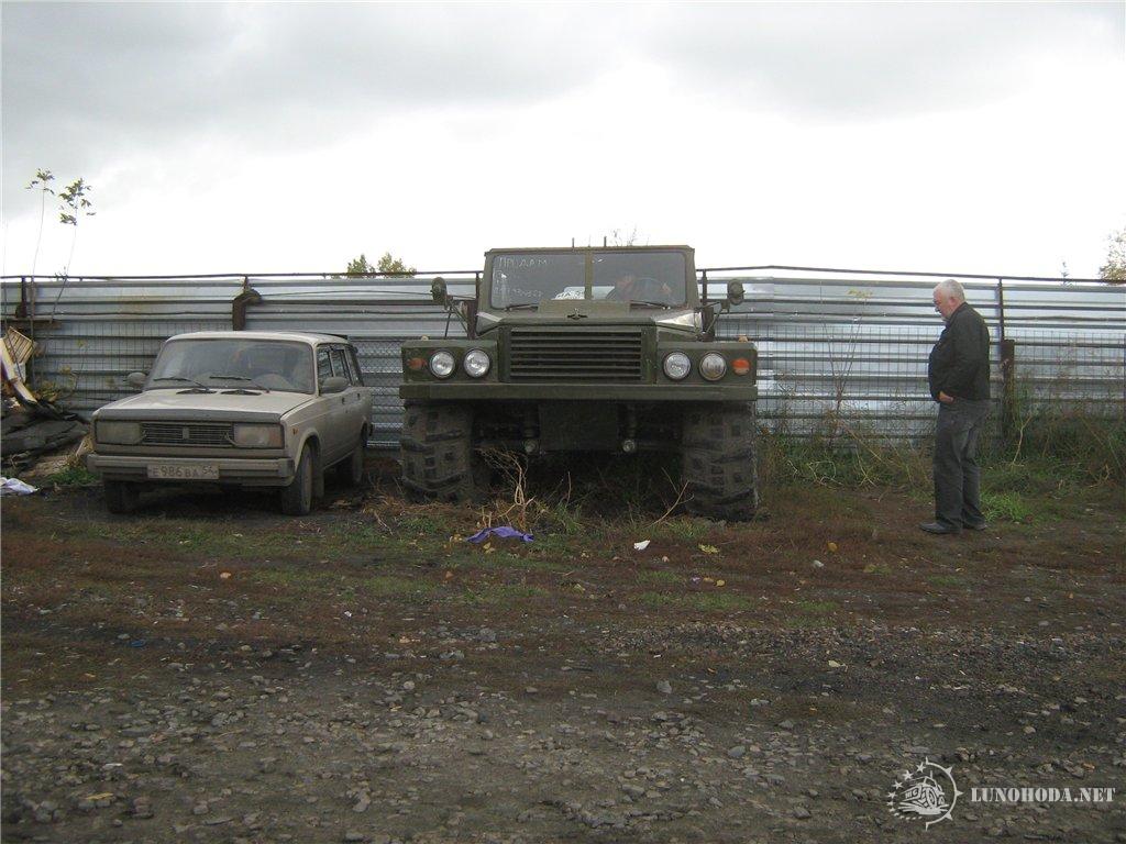

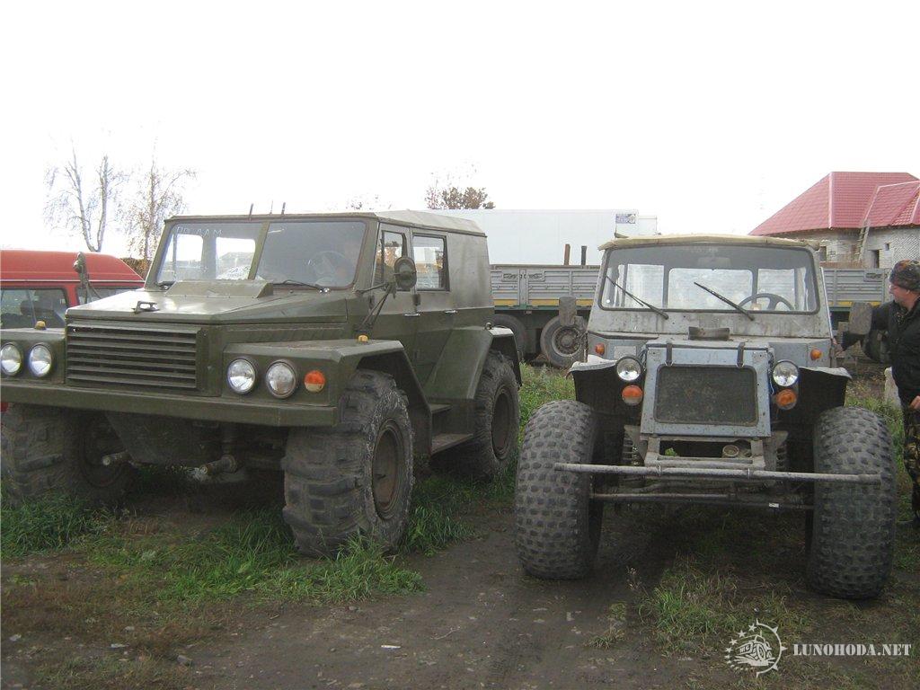

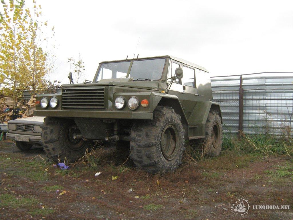

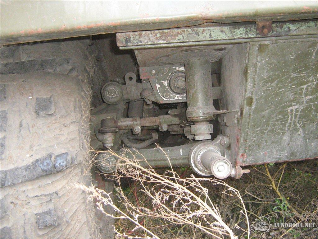

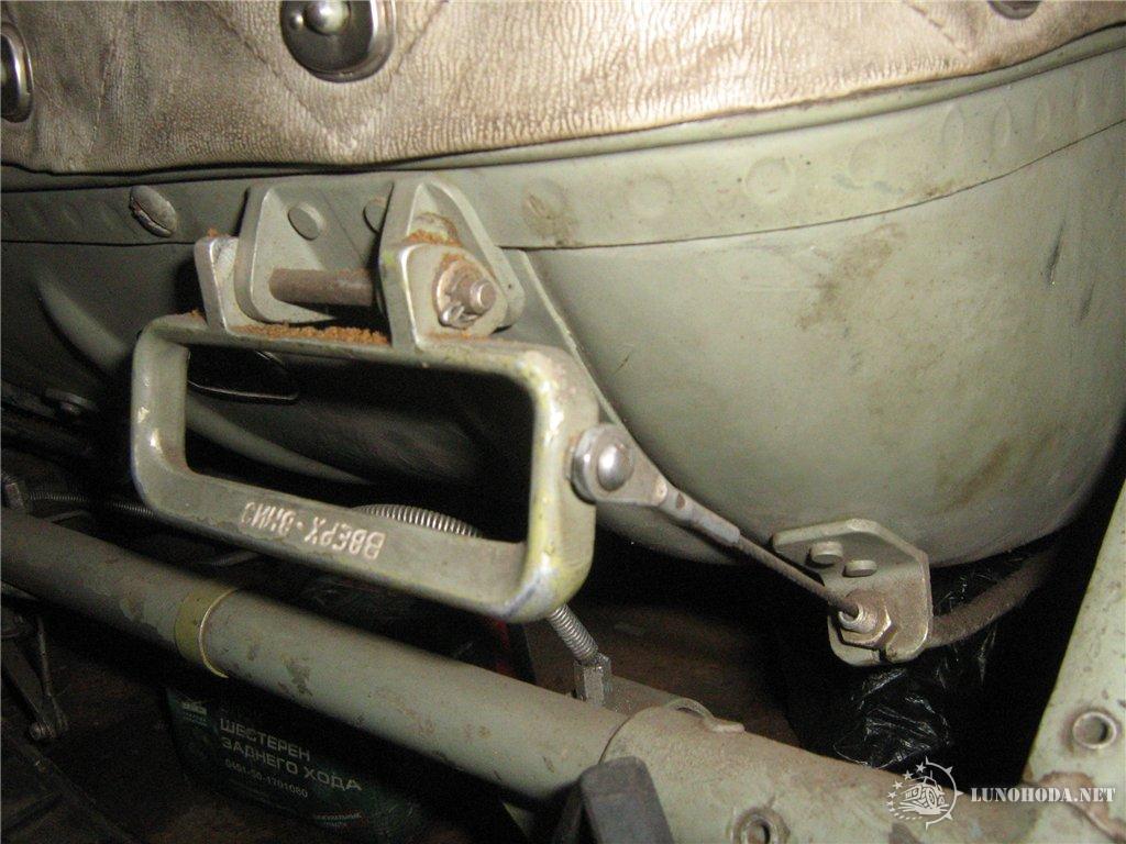

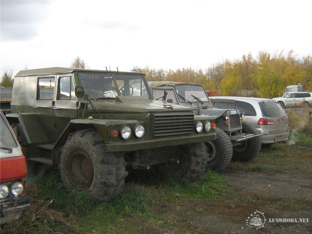

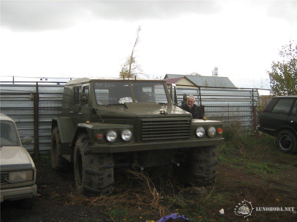

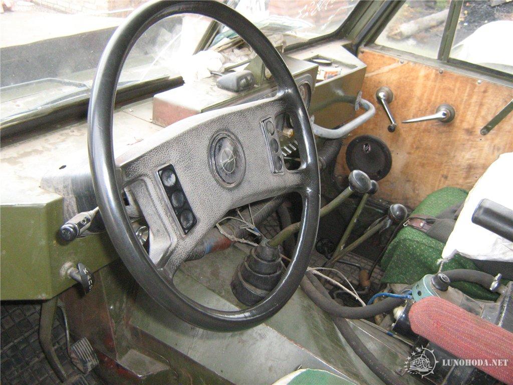

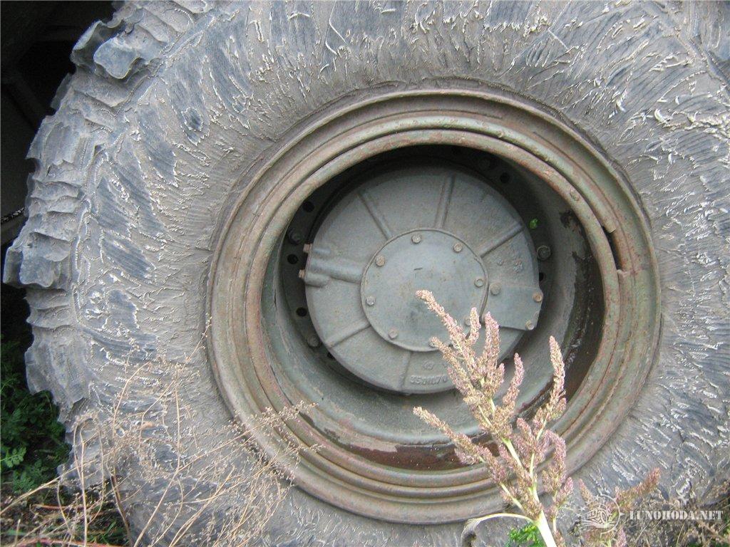

Вездеход весит 3 тонны, железный герметичный кузов, двигатель ЗМЗ402 3 литра форсированный , РК Газ-66, подвеска, редуктора -БТР с кулачковыми блокировками. Сиденья от Ан-24, половина комплектующих от авиатехники, в т.ч гидравлика на рулевом. Выглядит очень гармонично, стоял на учете в ГТН.
