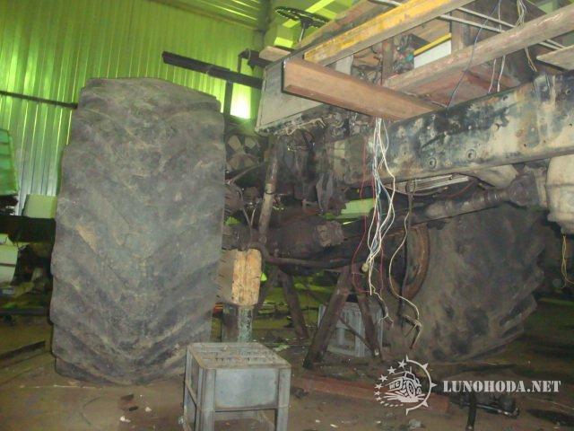

Проверял диагональное вывешивание,тягу и минимальную скорость.

Пошто резина разная ? У тебя же полный привод ?!!!!! :shock:
Задняя от Кировца ? :beer:

Не нашел два диска не перед пока, и кабина если на месте,вперёд эту резину не поставишь.Родной бензобак тоже не влазит на штатное место с этими колесиками(К-700).А так доволен остался-тяги хватает:на асфальте буксует,минимальная скорость устраивает,про диаголналку все видно на фото.А дальше скидывать кабину,переносить движок назад,делать кузов.

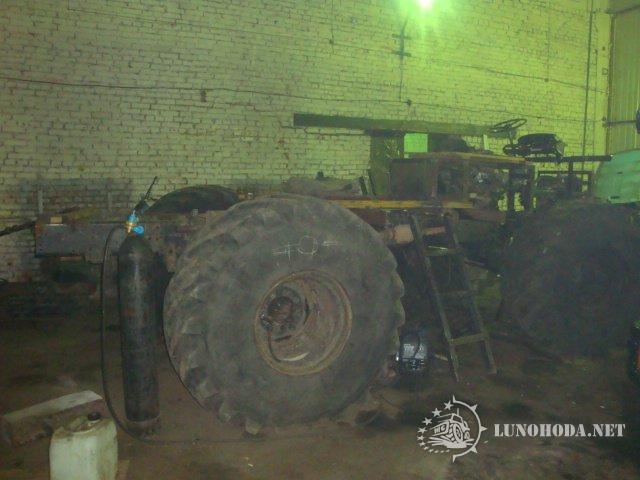

монстр а не машинка!!! вон на первых фотках даже трап стоит :)))

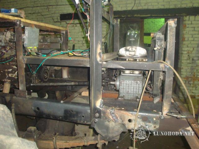

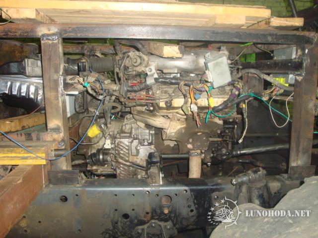

Двигатель я так понял японодизель какой то?? И зачем такой огромный компрессор??? :shock:

Бензинка 2литра,автомат.
Компрессор крутится от второго привода,обороты небольшие,вот и реешил поставить такой,ещё плюс-со смазкой и охлаждением не возиться.

Кардан на компрессор от привода правого колеса (дифф заблокирован)
