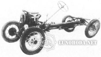

Шасси НАТИ-2
Шасси НАТИ-2 с независимой подвеской задних колес и хребтовой рамой. 1932 г.
Подвеска задних колес НАТИ-2, выполненная по схеме "качающиеся" полуоси. 1932 г.
взято тут - http://tehno.claw.ru/shared/auto/information/1-084.htm

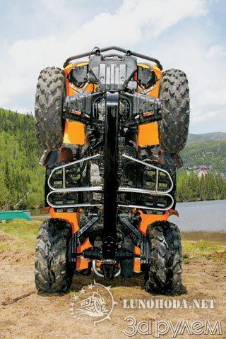

Хребтовая рама «Аутлендера-800»
