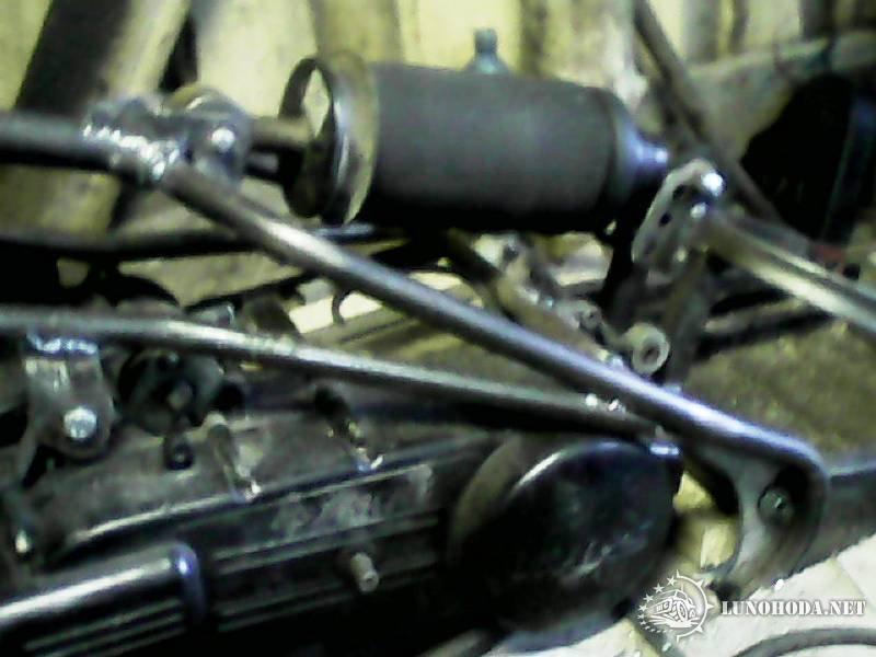

Там пневматика, глянь фото .

Балон я вижу, но разве его (балон) не нужно аммортизировать чтоб мопед не прыгал как мячик?

В подвеске использована подушка от подвески кабины грузовика МАН.
В ней масляный амортизатор и пневмоподушка объединены в один узел.

Аа...ну тогда всё гуд :roll:

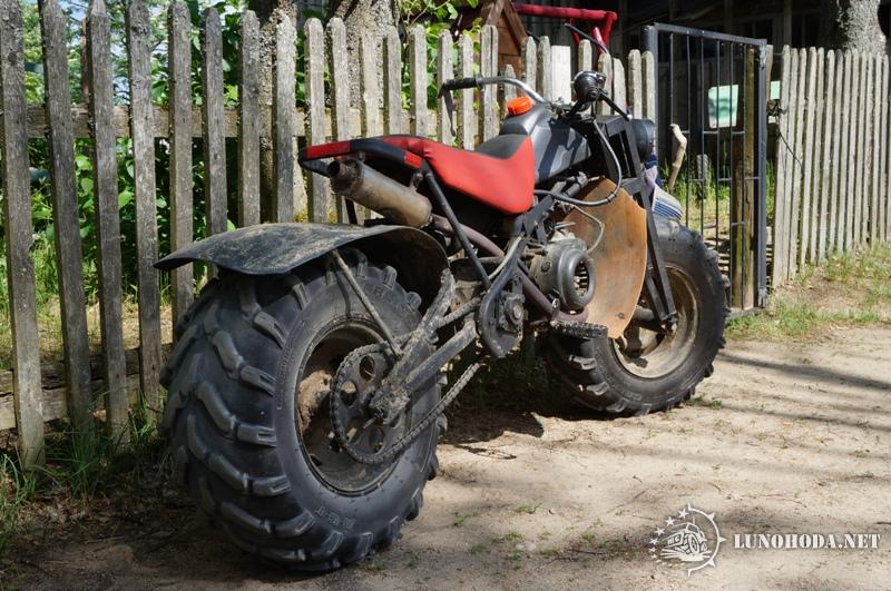

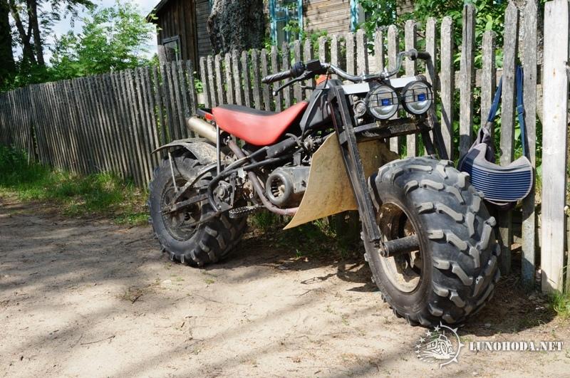

Поставил свет и доделал тормоза
Несколько свежих фоток:

Есть ли у этого аппарата боковой упор?
Необходима ловушка задней цепи, иначе будут проблемы со слетающей цепью.

Алексей Гарагашьян
С ловушкой уже решил вопрос :$
Не понял про какой упор спрашиваете? Если про боковую подножку (подставку), то ее нет. Какое-то предубеждение, что она будет цепляться за что-нибудь в самый неподходящий момент

Сообщение Алексей Гарагашьян » 25 июн 2014, 10:12
Да, про нее.
Далеко не всегда есть подходящий для опоры забор или дерево.
Этот упор не является нижней точкой в сложенном положении. Посмотри, как он сделан в эндуро.
