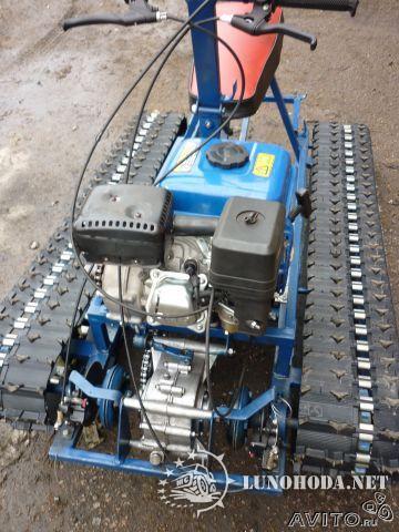

Собрали не большой трактор на гусеницах.
На видео тестировали чего да как...
Сейчас он в разобранном состоянии, ждет покраски.

Да да именно гусеница от снегохода буран, разрезанная пополам.
Так же как и звездочки..
Ну да похожая машинка, только мы побыстрее будем))

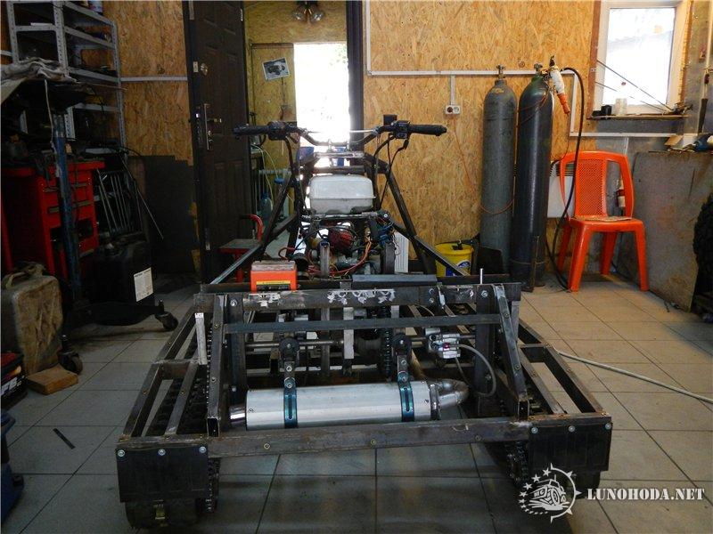

Сообщение 103 » 12 авг 2014, 21:13
UfoJun
какой поворот?..диф?????
..трансмисию покажите.

Сообщение UfoJun » 12 авг 2014, 21:22
Поставили диф. от оки. Соответственно поворот тормозами.
Щас будет фото...

Вторая фотография .. Там крепление глушителя временное.
Вот как сделано сейчас.

Это от скутера так же как и цепь..

Мотор 150 кубов. В принципе больше и не надо, на видео ездили в пол газа..
